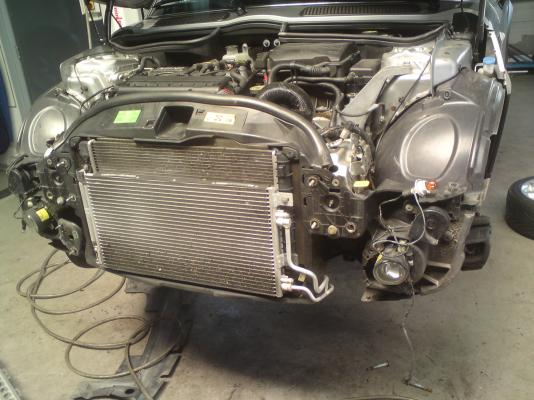

Nou, zaterdag de auto een grote beurt gegeven en ook de BMC geinstalleerd.
Mini verbruikte vrij veel olie dus voor de oliewissel eerst een soort cleaner door de olie gegooid en de wagen een half uur stationair laten draaien. Alle aanslag / troep schijnt dan goed los te komen en daarna kan de wissel worden uitgevoerd. Badie behandeling hoort ook een cleaner die in je benzinetank wordt gegooid (a al V-power alleen sterkere concentraties). Ben er van overtuigd dat deze behandeling minder olieverbruik tot gevolg heeft.
Daarnaast de oliefilter vervangen, remolie vervangen, interieurfilter vervangen, bougies vervangen, wielen opnieuw gebalanceerd en achter en voor gewisseld, velgen goed schoon gemaakt (binnen en buiten), remmen schoon gemaakt en storingen uitgelezen. Al met al aardig wat uurtjes gespendeerd.

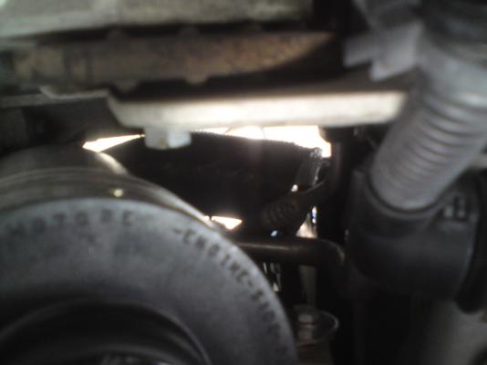

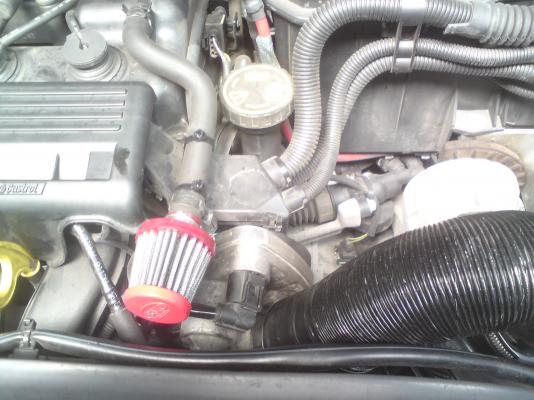

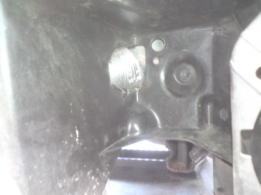

Installatie BMC was een aardige klus. We kwamen er al gauw achter dat er de slang naar onderen wilden leggen (naar de mistlamp) maar daar zit een soort resonantiebakje waar ook de originele luchtfilter op aan gesloten is. Het originele filter was er zo uit maar om dat bakje te verwijderen moest de bumper, bumperbalk en bumpersteun worden verwijderd. Maar,.. uiteindelijk is alles gelukt en is ie geinstalleerd.
Ik moet zeggen, ik merk duidelijk het verschil. Auto trekt beter in de lage toerentallen, pakt beter op. En dat geluid!! :D Gewoon dik!
