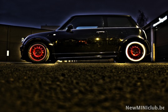

Heb nu gewoon rood genomen, kan altijd donkerder spuiten. Morgen haal ik de velgen op.
En dan eens kijken kwa spuiten.
van het weekend iddgeval winterbanden.
Week erop na beek.

En ja idd een sneeuwschuiver.. straatjes schoonvegen met mijn auto.
Dus let it snow, let it snow, let it snow....

Ik heb nu ruim 100km met het systeem op mijn banden gereden>
En zoals jullie van mij gewent zijn, met snelheden ver boven de 120 km per uur .
En zelfs even 180 km per uur.
En alles zit nog gewoon helemaal vast. :lol:
