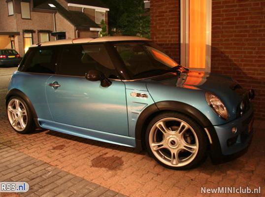

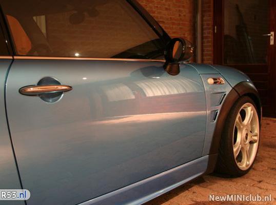

Ééntje zit er op, en dat was niet makkelijk. De sideskirt moet er vooraan af om bij de onderste schroef te kunnen. Deze schroef zat zo vast dat ik die compleet af heb moeten dremelen. Helaas is de sideskirt te ver omgebogen om er bij te kunnen en is er een scheurtje in gekomen (er zat al een kleintje, ik vermoed van eenzelfde actie door de dealer toen men onder garantie mijn dorpelverlichting heeft vervangen). De skirt was trouwens aan de onderkant flink beschadigd door een stoeprand in Italië, dus op zich niet zo heel erg dat er een andere moest. Gelukkig heb ik er nog wat van de Aero Kit van Jonkers.
Verder moet er wel het één en ander een beetje gedremeld worden om het zijpaneel mooi passend te krijgen. Een paar gaatjes voor wat manouvreerruimte, de watertank moet een beetje meer naar binnen, en de clips waarmee de zwarte rand moeten worden aangepast omdat het fiberglas van het zijpaneel dikker is dan het blikken origineel.
Het resultaat bevalt me wel maar ben en beetje bang voor wat het daglicht gaat brengen i.v.m. de verschillende kleuren blauw van sideskirt en zijpaneel. Morgen de andere er op zetten, ik hoop dat dat wat sneller gaat zonder dezelfde tegenslagen als vandaag.

jaa gaaf! 8)
Berichten: 10050
18 feb 2007, 23:26
Ziet er mooi uit Berthil, toch nog redelijk subtiel zo. Zou jammer zijn als er veel kleurverschil te zien is.
18 feb 2007, 23:44
WOW :shock: staat erg 8)
Hopenlijk valt de kleurverschil wel mee. Op de foto is wel wat verschil te zien, maar misschien is het in real life niet merkbaar?

Inderdaad gaaf! Mooi detail en absoluut niet zo "over-done" als ik had verwacht eigenlijk. 8)
Berichten: 13512
19 feb 2007, 00:37
De foto's zijn zonder flits genomen, de lange sluitertijd vertekend een beetje het beeld. Als zit er vast wel wat kleurverschil in, als het overdag maar niet zo zichtbaar is. De achterbumper van de aero kit van Jonkers is b.v. bij ondergaande zon een totaal andere kleur dan de rest van de auto, maar overdag zie je het zo goed als niet. Blijft gewoon een erg moeilijke kleur. Misschien toch maar eens geheel knaloranje laten spuiten (met zwart dakje) :)
