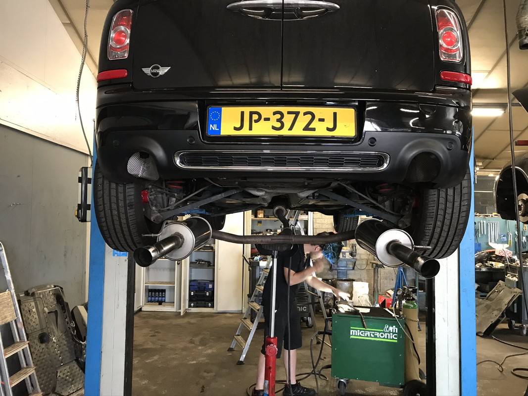

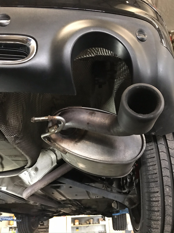

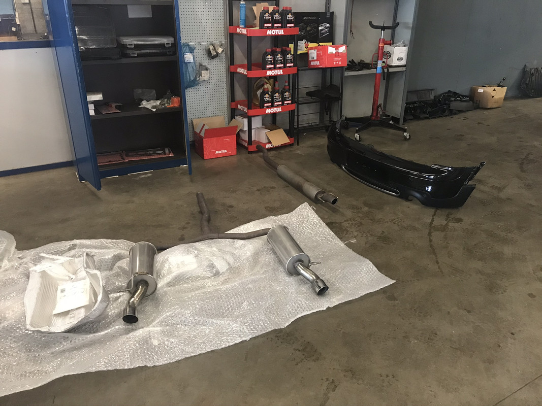

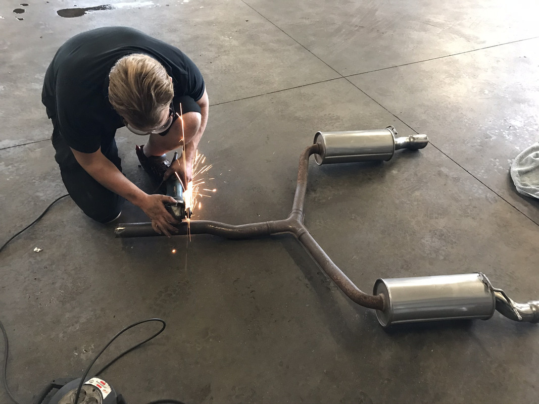

Na een korte kennismaking met monteur Wesley de Clubman de garage binnen gereden en daar eerst alle onderdelen uitgeladen en gesorteerd. Een vraag waar ik het meteen benauwd van kreeg: ‘heb je ook een verloopbuis meegenomen?!’ ‘Nee die heb ik niet’, was mijn antwoord. Maar de heren van Schols raken niet gauw in paniek. Binnen een kwartier was het verschil tussen de diameter van de Cooper en JCW uitlaat opgemeten en de verloopbuis besteld. Weer een half uur later werd hij keurig netjes bezorgd.
onderdelen uitgestald

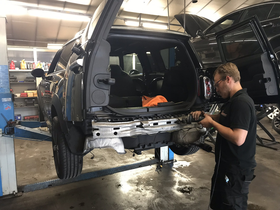

De tussentijd hebben we nuttig besteed: het linker hitteschild gemonteerd, de Cooper achterbumper eraf gehaald, de Cooper uitlaat aan 1 kant losgemaakt, omdat we 1 van de bevestigingen en uitlaatrubbers naar de linker zijde konden overzetten (de JCW heeft ophangpunt per einddemper, de Cooper heeft er 2 aan de rechterzijde). Verder zijn de twee lipjes van de draagbalk/binnenbumper eraf geslepen omdat de Cooper S achterbumper anders niet past (een nieuwe draagbalk kopen ging mij te ver). Vervolgens de Cooper S achterbumper geplaatst en de nummerplaat overgezet.
voorbereiding uitlaat + plaatsen Cooper S achterbumper

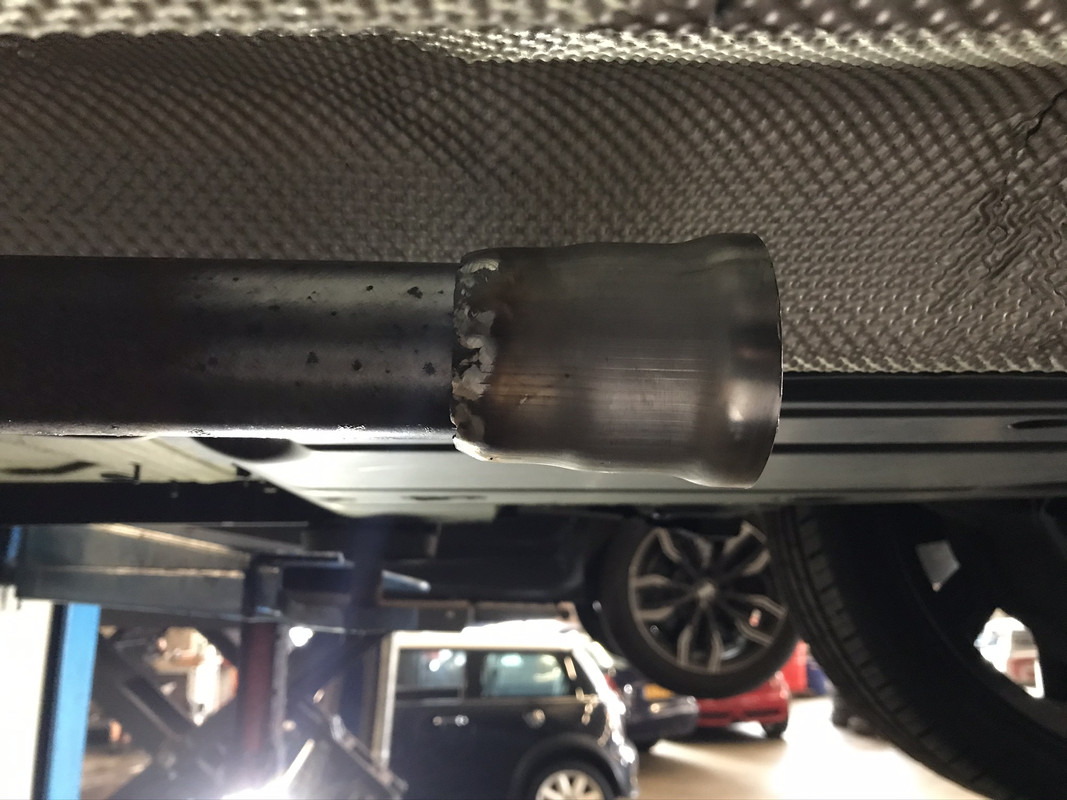

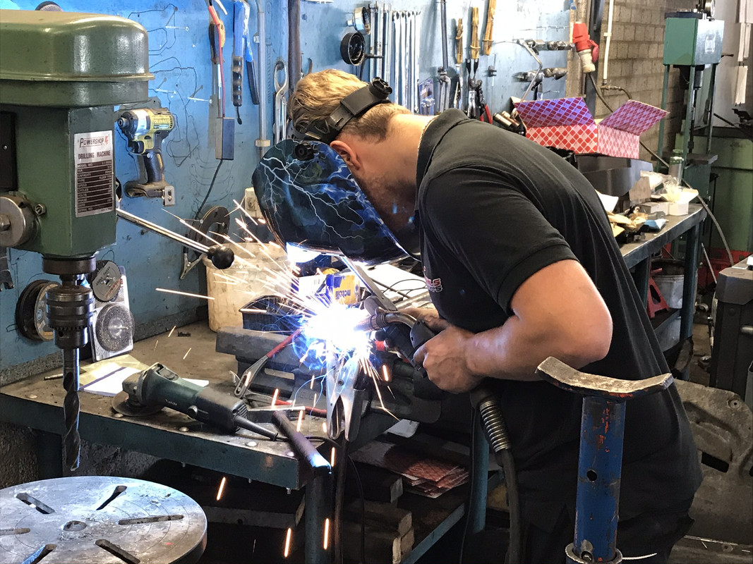

De timing kon niet beter want toen bovenstaande gereed was kwam de verloopbuis binnen. Dit was niet een kwestie van erop zetten. Wesley heeft hem op maat gebogen, geslepen en gelast totdat hij perfect paste op zowel het Cooper uitlaat deel als het JCW gedeelte. De setup is dus tot na de middendemper standaard Cooper, en kort achter de middendemper is het JCW gedeelte incl. twee einddempers aangesloten. De JCW uitlaat bestond helaas niet meer uit 1 stuk, de middendemper was eraf gesneden, dus dat zou betekenen dat er 2 verloopstukken zouden moeten komen waar ik geen goed gevoel bij had. Vandaar gekozen voor bovengenoemde setup.

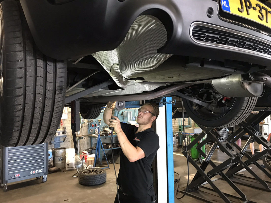

Pas toen de monteur overtuigd was dat de verloopbuis perfect ging passen heeft hij de Cooper uitlaat doorgeslepen en is het passen van de JCW uitlaat begonnen.
JCW uitlaat pas maken
Eigenaar Martijn had telefonisch al gezegd dat ik met Wesley de goede te pakken had: het is net zo’n pietje precies als ik zelf ben. Passen, kijken, meten, totdat de uitlaat precies op de positie zat zoals ik hem wilde. Vervolgens de verloopbuis vast gelast, gepolijst en afgewerkt met uitlaatcement. Had er nooit eerder van gehoord maar dit is blijkbaar een pasta die ervoor zorgt dat de uitlaat t.p.v. de verloopbuis niet gaat roesten.

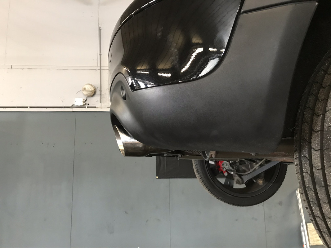

In eerste instantie hoor je weinig verschil. De brom lijkt iets donker/dieper te zijn dan bij de Cooper uitlaat, precies zoals ik het graag wilde. En dan de looks… Heb er eigenlijk geen woorden voor. De JCW uitlaat en Cooper S achterbumper maken de Clubman echt dik aan de achterkant. Hiermee is ie helemaal zoals ik hem in mijn hoofd had.

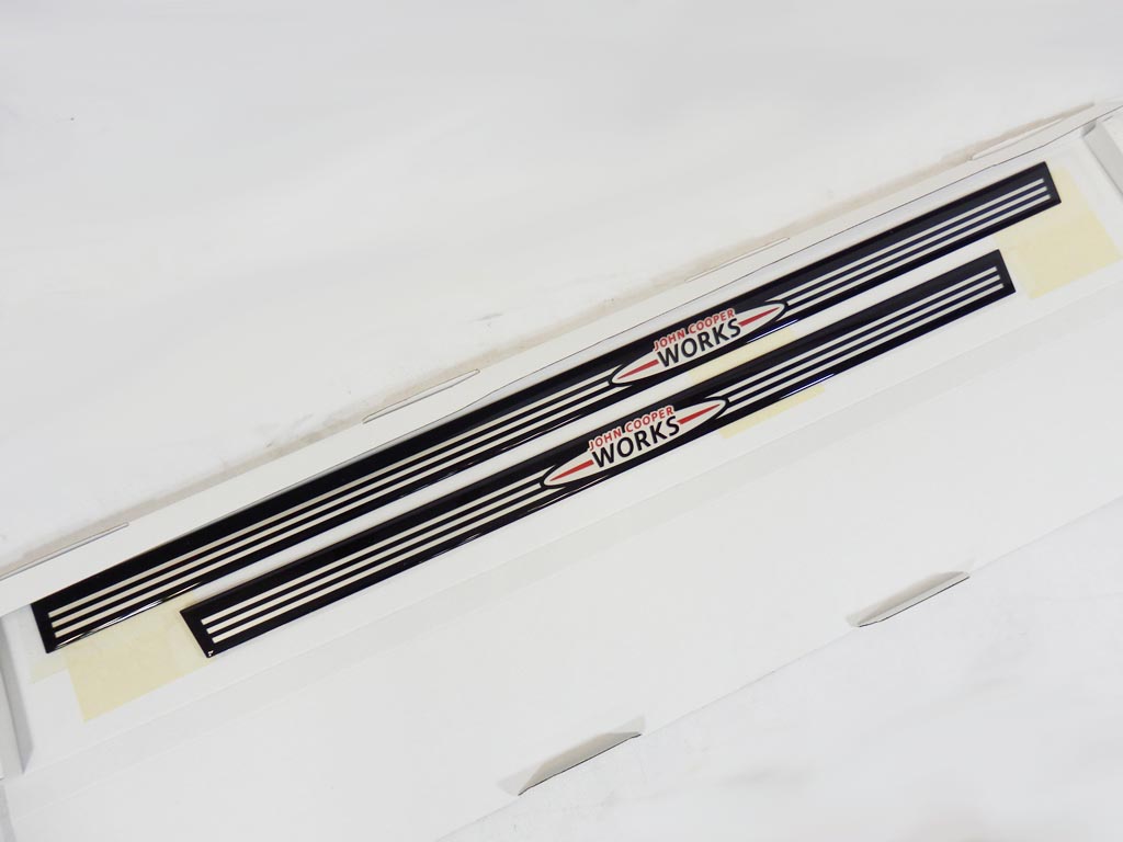

Op vakantie een knoop doorgehakt over de instaplijsten ter plaatse van de sideskirts. Afgelopen periode heel wat uren besteed aan het uitzoeken welke lijsten er zijn (origineel MINI). Daarna zelf een ontwerp gemaakt voor custom-made lijsten, contact gelegd met bedrijven om ze te laten maken, etc. etc. Lang verhaal kort: ben er van overtuigd dat het heel mooi kan worden, maar ik vind het te duur ten opzichte voor wat het oplevert (denk aan ordegrootte 3x de prijs van originele JCW instaplijsten). Leuk om uitgezocht te hebben, maar met mijn eisenpakket (OEM look maar upgrade van aluminium naar RVS, waarbij ik geen krassen wil zien waardoor RVS geëtst moet worden) is het een project geworden die zijn doel voorbij schiet.

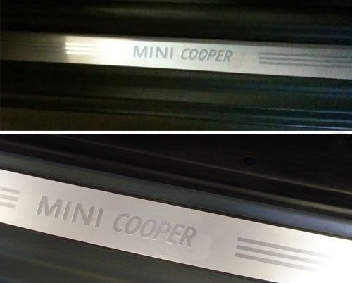

Na deze conclusie dient er natuurlijk gehandeld te worden want de JCW side skirts moeten het al enige tijd doen zonder instaplijsten. Wat is het geworden? De zwarte JCW instaplijsten! Met name de originele Cooper en Cooper S lijsten vind ik lelijk (sorry, heb er geen ander woord voor) door de zilveren kleur maar met name het materiaalgebruik.
Cooper instaplijsten
JCW instaplijsten
De JCW instaplijsten zijn zwart met witte strepen inclusief het ‘nieuwe’ JCW logo (matchend met andere logo’s op mijn Clubman). Van welk materiaal de instaplijsten zijn gemaakt durf ik niet te zeggen. Heb deze via Ebay besteld omdat de dealer ze niet meer geleverd kunnen worden. Ik verwacht binnenkort een postpakketje en hoop ze dan snel te kunnen monteren.
