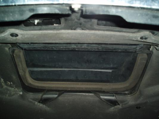

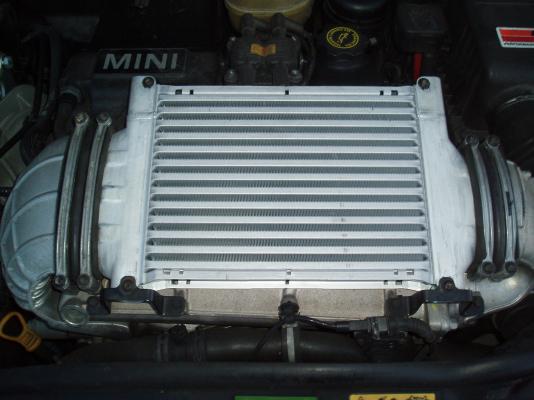

Vanavond weer even aan het 'stoepsleutelen' geweest.
Aangezien ik donderdag naar Beek ga, moest voor die tijd toch maar even de GP intercooler gemonteerd worden.
Helaas is de 'geleideplaat' voor de koele lucht die aan de motorkap zit te klein voor de GP intercooler. Her zal dus ook een ander voor moeten komen.
Onder de motorkap. Jaja hij is vies, i know...

Andere (grotere) lucht geleideplaat voor aan de binnenzijde van de motorkap is besteld en morgenochtend binnen zodat ik die nog net kan monteren voor de het bommetje de rollenbank opgaat.
En zo vallen we weer van het één in het ander. :mrgreen:

16 apr 2008, 15:40
Ik ben benieuwd of de GP intercooler zonder software aanpassing ook vermogenswinst opleverd :wink:
Paul had over 5 PK winst of zo.

16 apr 2008, 17:57
werner schreef:Ik ben benieuwd of de GP intercooler zonder software aanpassing ook vermogenswinst opleverd :wink:
Ik geloof dat Mike inderdaad 5 PK winst had met alleen de GP IC.
Peter, waarom heb je een andere motorkap-ding-plastic-ding gekocht?
Gewoon de Air-Diverter erop zetten en alles gaat vanzelf. 8)

16 apr 2008, 23:08
De plaat met schuimrand is niet diep genoeg (in de motorkap).
Deze valt nu op de extra koelribben van de GP intercooler(dus hier geen koeling).
Dat zal dus met de andere afdekplaat niet veranderen :wink:
Een andere geleideplaat in de motorkap is dus wel nodig!.
