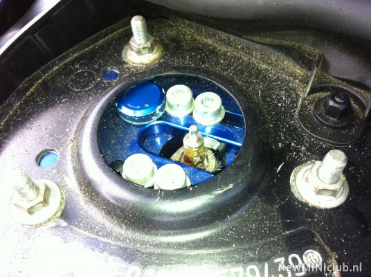

Afgebroken of gewoon opnieuw vast zetten? Zit imbusje aan de zijkant namelijk.

ducks schreef:Afgebroken of gewoon opnieuw vast zetten? Zit imbusje aan de zijkant namelijk.
Losgelaten... Inmiddels ziet ie weer op z'n plek (zelf weer met inbus vastgedraaid), maar het is erg vreemd allemaal. Het draaiknopje heeft veel beschadigingen, en als je goed kijkt de camberplaten ook... Heb Coen er vanmiddag even live naar laten kijken.
Vooralsnog rijd ie nog goed, en lijkt alles toch goed vast te zitten.
Fingers crossed ....
