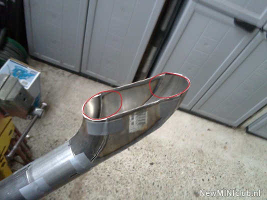

Nee ik weet het. Ben aan het denken om ivp dit:
Dit te gaan maken. Niet het grote ovale stuk, maar gewoon 2 pijpen te maken.
Dan zou het probleem geluid weg moeten zijn. Dan kan de luchtstroom zijn originele weg volgen ipv dat het maar moet zoeken en na 6 pogingen de juiste weg heeft gevonden met irritante ratel en schel klote geluid er gratis bij...
Maar voor alles is een oplossing. Iemand moet de eerste zijn en voor een eerste poging tot uitlaat ontwerper vond ik het niet slecht :P (al zeg ik het zelf :)))

Hoi Bart
Heb jij dan dat 1 in 2 stuk van de achterkant van de S-demper afgezaagd?
Gewoon er weer aan lassen anders krijg je het geluid volgens mij nooit goed.
En dan gewoon enkele buis (zoals orig) op de 2in1 aansluiting zetten dan is het geluid goed.
Gr Roy

Ik vraag me af wat zo'n verwijding en vervolgens weer vernauwing doet voor de tegendruk. Uitlaten zijn natuurlijk berekend om een bepaalde tegendruk te leveren voor "optimale" prestaties. Of vind je dat niet belangrijk?

Het probleem is met dat Y stuk. Daar is geen ruimte voor. Hij zit nu al heel strak langs de wiel ophanging dus vandaar dat ik ook zelf die bocht heb gemaakt. Maar ik ga vanavond nieuwe bochten bestellen zodat ik mijn eigen Y stuk kan maken dat wel past. Want ik wil van dat scherpe geluid af.

Je hebt nu gewoon een trompet gemaakt... en dat hoor je dus ook. :mrgreen: Maar op het filmpje zit er wel een lekkere rasp in!

Haha idd, maar k ga nieuwe bochten enzo halen, dan ga ik een nieuwe poging wagen :P Maar net door een tunneltje gescheurd, en k moet zeggen. Toch heeft het wel iets tijdens het rijden. Alleen met stilstaand revven klinkt het gewoon minder.
