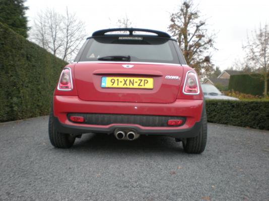

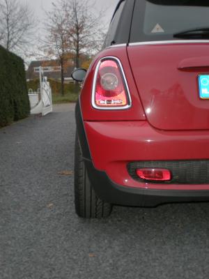

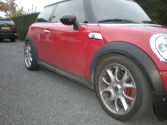

Hier trouwens nog wat foto's van het verlagen en verbreden :lol: daar ben ik wel blij mee! (wel slechte kwaliteit).
Mijn auto heb ik vorige week ook nog opnieuw laten uitlijnen maar mijn achterste twee wielen staan nog steeds een beetje naar binnen gekantelt (zag ik pas toen ik thuis kwam), is dit normaal of kan dit kwaad?

Hoe lager en hoe breder je wielen komen ... hoe meer je wielen gekanteld staan. Kan dus geen kwaad, integendeel je kart staat daardoor iets strakker op de weg :wink:.
Knappe mini zo 8)

Dik hoor! ;)
Voor mag hij alleen nog wel wat meer zakken! :mrgreen:

Het scheef staan van je wielen moet idd geen probleem geven , zelf vindt ik het altijd wel sporty staan :D ....

Op een pre-facelift Mini zit achter (en voor) geen camberverstelling.
Op een facelift Mini zit een beperkte camber-verstelling achter die echter een flinke verlaging niet kan corrigeren.
Ik wil altijd 4 nieuwe banden en daarom wissel ik regelmatig voor en achter om. Als je daar te te lang mee wacht en je hebt een flinke verlaging zijn je achterste banden 'gecupt' en binnenste loopvlak van je achterbanden meer versleten dan de buitenkant. Als je dan je banden naar voren zet krijg je trillingen in het stuur en zingen van de banden.
Voor een meer evenwichtige wegligging en voorkomen van cuppen heb ik verstelbare camberlinks achter gemonteerd en verstelbare camberplaten voor. Nu staat voor en achter bijna twee graden ingesteld.
