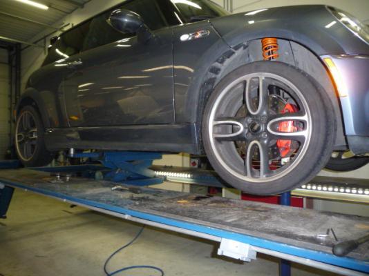

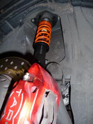

Het zit eronder 8) Top! Mooi verstelbaar gelijk even uitgewogen de GP weegt incl. volle tank 1182,5 kilo.
Het setje voelt erg goed, hij duikt niet meer met remmen, voor het echte stuurwerk moet ik er even voor gaan zitten maar de weg is nat en glad, dus straks nog even proberen :P
Uitwegen

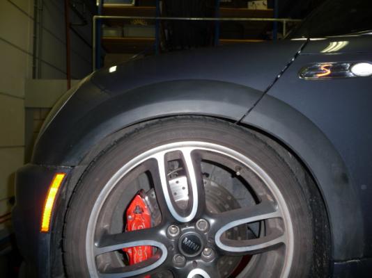

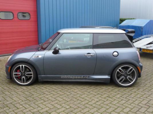

Iets te laag, dus weer wat hoger gezet, ivm drempels en hard remmen op het circuit, voor is nu 6mm lager en achter een kleine 2cm hij staat op 4 klikjes rondom en daar kunnen we lekker mee spelen!

Ziet weer top uit Hans !
Maarruh....zie ik daar nog "gewone" remslangen aan de Tarox hangen..... :shock: :shock:

Moet vooraan nog zakken, maar is een aangename verbetering! Dit hoort gewoon standaard onder een GP te zitten imo!

Greg & ik waren ons nog aan het bedenken dat ie vrij hoog stond, jouw GP'tje :D
Nu is dat dus weer gebeterd ;-) Had het setje zien liggen zaterdag. Ziet er goed uit!

Voor gaat die niet meer zakken, ik laat hem zo, als ik over de kerbstones knal op zandvoort zal het leuk zijn als mijn bumper erop blijf zitten :lol:
Ben net ff een rondje wezen knallen en ook even Paul (beek) laten rijden en hij is best hard, dus heb hem nu 2 tandjes zachter gezet staat nu bijna op zijn zachtst, met gewoon gebruik prima te doen, niks harder dan standaard Works, alleen diepe kuilen vermijden want die gaan gepaard met een harde knal! Lekker racy :P heb nu te weinig grip door het weer (koud, vochtig en glad) want heb wel onderstuur in korte bochten, voelt wel super aan op snelle lange bochten, lekker stabiel ook met remmen en optrekken! Ben weer blij :D

oja, en ik heb nu 10mm spacers achter erop zitten, staat best dik! Voor zijn ze eraf want dat past niet met Tarox remschijven deze zijn dikker waardoor de spacer niet goed past en een dikke trilling als gevolg..
