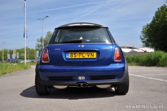

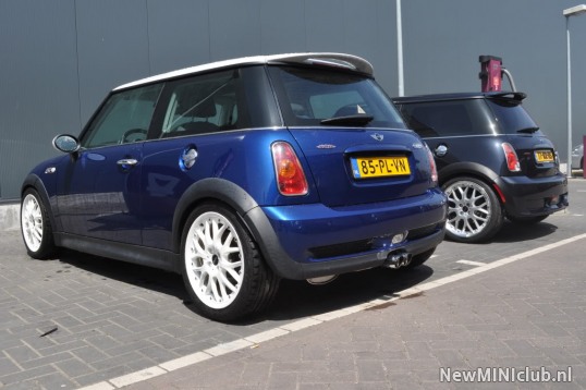

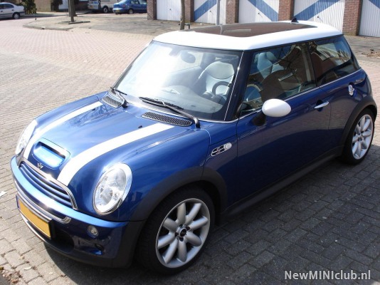

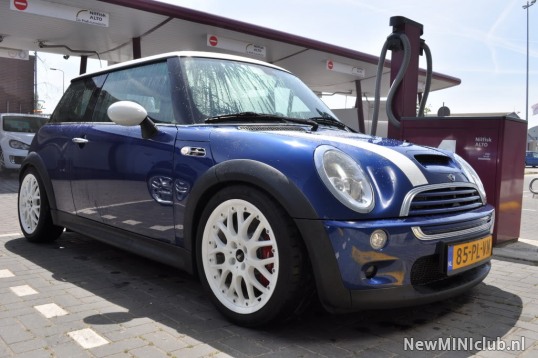

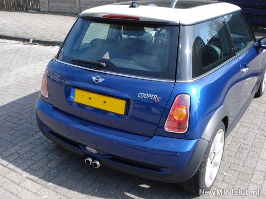

Even voorstellen, Docs bakkie
Ut zijkantje
En de kont!
Volgende mini meet bij mij voor de deur?
Ik ben de vierde eigenaar van mun bakkie, de eerste eigenaar is BMW Duitsland geweest, de tweede een duitser die er een K&N filter in gegooid heeft en MTH gechiptuned heeft en de derde een vriend van me welke hem naar nederland heeft gehaald. Toen hij in geld problemen kwam heb ik me welwillend over hem ontfermt (de auto dan). Het is dan ook een R53 van het eerste uur, geboren op 19 april 2002 en volledig full option (geimporteerd als Chilli pakket lol).
Grappig genoeg is deze config precies zoals ik hem ontelbaar veel keren bij elkaar geklikt heb toen ze net uit kwamen met 1 verschil en dat is dan ik hem eigenlijk het liefst in automaat gehad had.
Inmiddels staat hij er zo bij na een intensieve operatie door de meesters van Beek:

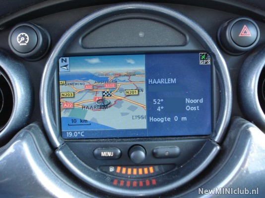

Nav upgrade mod
25 mar 2010, 02:22
[foto's komen]
Mijn eerste mod en niet bepaald een daverend success tot nu toe.
Het begon ooit met de wens om TMC te hebben, na veel gezoek gevonden welke nav unit het uberhaupt was;
http://www.xoutpost.com/electronics/nav ... kiv-3.html
Het bleek een zogenaamde MKIII unit te zijn en om TMC te krijgen zou het een plug en play upgrade moeten zijn naar de MKIV. Nederlandse BMW fanaat pm-de me dat hij er 1 had liggen en dat ik die wel mocht overnemen.
MKIV opgehaald en samen met hem ingebouwd, en voila direct werken, met uitzondering van de GPS maar dat zou met een minuut of 10 vanzelf moeten komen, de unit liets zelfs automatisch het mini logo zien bij booten. Helemaal happy ik naar huis, het duurde uiteindelijk ruim een uur voordat de sateliet gevonden was maar hij werkte helemaal maar geen TMC.
Dus terug het internet op, blijkt de Alpine headunit (grappig de mijne is een test unit van Alpine lol) geen TMC ondersteuning te hebben. Oplossing; de Alpine headunit vervangen door een Siemens. Van Shadow_breaker een Siemens overgenomen, erin gehangen en whoooohoooo TMC doet het direct!
Ik helemaal heppydepeppy naar huis aan het rijden totdat ik merkte dat ik geen geluid van de navigatie kreeg. Heh. Niet leuk. Flink gespit op internet en vond onderstaande thread met workaround.
http://www.mini2.com/forum/first-genera ... ork-2.html
Oorzaak is de combinatie MKIV met H/K, oplossing is om de nav voice zelf aan te sluiten op 5C en 11C direct vanaf de MK4.
Grappig genoeg werkt geluid wel als ik mijn Alpine er terug in hang, dus dit moet op te lossen zijn achter de radio en het trekken van extra bekabeling zou niet nodig moeten zijn. Ontzettend veel gekloot en getest later geef ik het op en hang de Alpine er terug in met de MKIV (die is zoveel beter dan de MKIII).
Iets later kom ik erachter dat ik nu geen geluid meer heb op mijn rechterbox als ik iets vanaf mijn CD changer achterin speel, vermoedelijk klinkt de Nav ook alleen over links. Vermoedelijk is dus het totaal probleem nog complexer dan alleen de 5c/11c oplossing.
Pest is ik ben zo kleurendoof als ik weet niet wat dus dat gedoe met die gekleurde kabeltjes werkt echt voor geen meter.
Plan is nu om de MKIII terug te hangen om te zien of ik dan wel geluid heb op mijn rechterbox en terug ben naar een volledig werkende situatie. Als ik dan inderdaad volledig terug ben naar een werkende situatie wordt het zoeken naar een new mini electra goeroe....
De MK IV in aktie

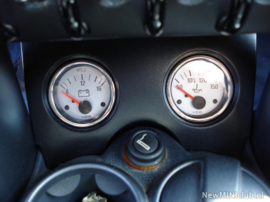

oem meter set/armsteun/angellights
25 mar 2010, 02:41

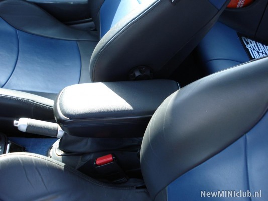

Bij Maaral de mini oem meter set en armsteun besteld en gevraagd om ze de angellights die ik via SCC had gekocht ook konden inbouwen want ik moest toch terug omdat ze de dakrubber niet goed vervangen hadden (kwam er weer uitzetten bij warm weer).
De meterset en armsteun zijn top, maar de angellights vallen erg tegen. 's-avonds blijkt dat de ledjes niet eens aangesloten zijn (grrrrr ik had het kunnen weten) en tevens blijkt mun bumper er weer niet goed op te zitten en zit mun gril los (gebeld, kom zaterdag ochtend maar even terug).
Ik zaterdag terug, vindt de monteur het teveel werk... ^$%$# voor niets naar Alkmaar gereden. Wel klikt hij de gril weer vast. Thuisgekomen zat die natuurlijk alweer los... Ennieweg kon pas week later terecht (!!) waarna ze hem ook nog eens een week vasthouden en vergeten waren een vervangende auto te regelen. Nu is het uiteindelijk iets beter gedaan maar zit hij er nog steeds niet mooi op, de druppel in de emmer die al veel eerder had moeten overlopen besloten nooit meer terug te gaan naar ze. Ze hebben in totaal nu 4x geprobeerd mijn bumper goed erop te zetten geloof ik maar het is ze nooit mooi gelukt terwijl ze hem bij focwa hem er in 1x bloedmooi op hadden zitten (opnieuw laten spuiten ivm steenslag).
Ennieweg al het gedoe heeft de lol er even flink vanaf gehaald maar de meterset en armsteun zijn top, wel uiteindelijk bijna een half jaar niets gedaan. Totdat ik bij een zoektocht naar de zekeringen van de voorwissers tegen een JCW kit aanliep en ik wel zeer goed geholpen werd bij een dealer (van Poelgeest Heemstede).

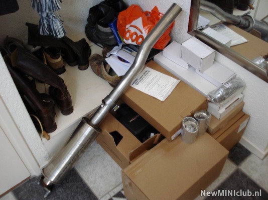

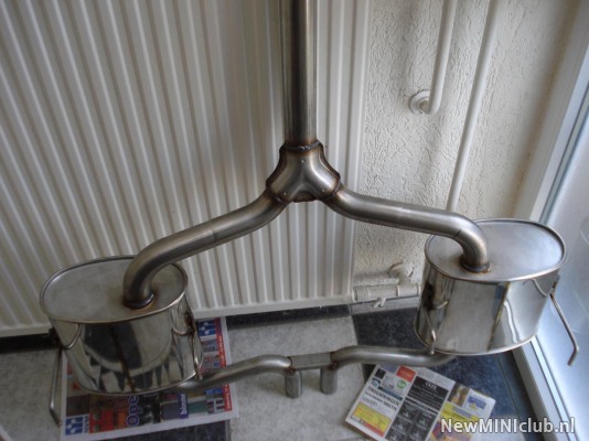

JCW Kit
25 mar 2010, 02:43
... de JCW kit staat in mijn hal te pronken nadat ik die gisteren bij Jonker heb opgehaald om straks (hopelijk met veel liefde) door Van Poelgeest Beek erop gezet te worden (morgen even bellen/mailen voor afspraak).

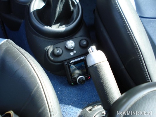

Parrot
25 mar 2010, 02:49
Van een vriend uit een S3 de parrot kit overgenomen en inlaten inbouwen door Jim Barens (klasse zaak) en ow ow ow wat zit hij er sexy in! Echt heel content mee.
Ook gelijk de angellight leds aan laten sluiten en er zilverenbollen in laten zetten.
