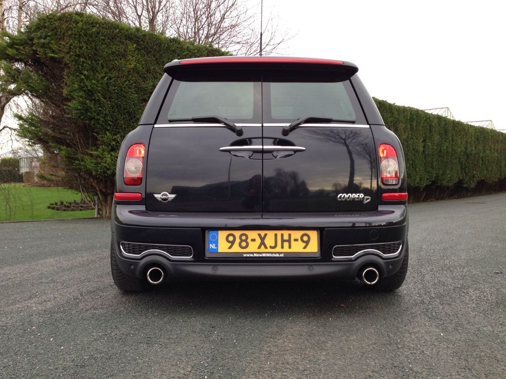

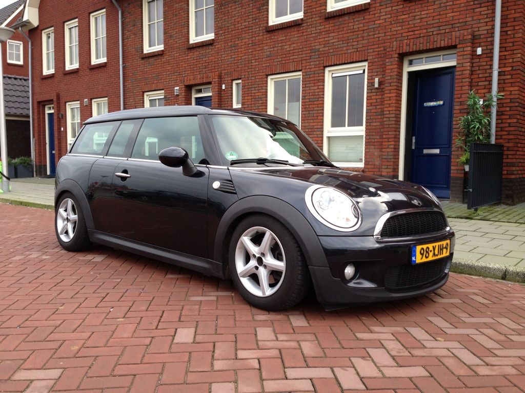

Ik heb onze Clubman Cooper D (2008) ook voorzien van Cooper S voor en achterbumper en een Cooper S uitlaat.
Plaatjes (let niet op de wheels, zijn ngo even voor deze winter):
Achterkant:
Voorkant:
Ik heb een voorbumper en achterbumper gelukkig in de juiste kleur kunnen vinden.
