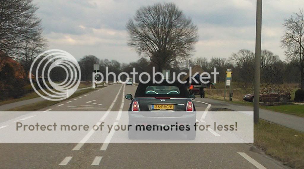

van de week reed ik na het wisselen van winter naar zomerwielen, achter onze cabrio en het viel me op dat de kont eigenlijk niet echt dik is.
zie:
Wat zijn (zonder dat het nog meer een 'asobak' wordt met die knaluitlaat) de mogelijkheden om de kont wat dikker te maken?

Schroefset en 17x9 ET25 met flink negatief camber.
Berichten: 13503
Re: Hoe krijg ik een dikke kont?
08 apr 2014, 23:17
Verlagen, juiste maat spacers en een tikje bredere banden en je hebt een dikke kont :)

thx mannen
speedy jouw achterkant is wel dik idd! komt ook door je jcw bumper denk ik. die is toch wel heel gaaf.
met zo'n schroefzet ben ik bang dattie te laag wordt. M'n vrouw rijdt er dagelijks mee en met met de vele drempels hier lijkt het me niet verstandig.
Bredere banden zou wel mooi zijn. Kan dat wel met deze velgen?
de veren die ik heb liggen icm spacers komt misschien al aardig in de dikkere richting.
voor welke maat spacer zou ik moeten kiezen dan? 15mm?
Schroefset en dus verlagen doet wonderen en evt spacers maken het wel af..
09 apr 2014, 05:57
denk niet dat het door de jcw bumper komt maar puur door brede velgen met 215/35/18 banden en verlaging (geen spacers)
Spacers maakt het geheel breder maar een smal wieltje helemaal naar buiten zetten vind ik ook niet echt dik.
Ik zou naar andere velgen zoeken en niet een breder bandje monteren op je huidige.
Als je velgen zoekt van minimaal 7,5 J /8 j breed met
een et vanaf 42 tot 35 dan heb je al aardig verschil.
en verlaging maakt het natuurlijk helemaal af en hoeft natuurlijk niet extreem te zijn.

alle adviezen afwegende blijven er enkele mogelijkheden over wat mij betreft.
De chrome rolbar mij een doorn in het oog als je achter de MINI rijdt wanneer de kap gesloten is. :) Inmiddels heb ik gezien dat je het chrome gedeelte kan vervangen (OEM) voor carbon black, dus dat ga ik maar eens doen.
Andere velgen en banden lijkt me het mooist, bijvb een set 18" R113 maar zie ik qua kosten niet zitten, daarnaast heb ik nog een hele set goede 17” RFbanden liggen.
Een schroefset is ook leuk, maar ik heb nog een setje eibach veren (-3cm) liggen, dus die gaan er eerst maar eens onder.
Daarnaast denk ik toch maar een setje spacers te proberen. ik lees dat veel 12mm gebruiken, zou dat in mijn geval ook een mooie maat zijn? Ik snap niets van al die ET waardes, dus advies qua spacers maat wordt zeer gewaardeerd! :)

ieniemini schreef: Een schroefset is ook leuk, maar ik heb nog een setje eibach veren (-3cm) liggen, dus die gaan er eerst maar eens onder.
Over de vervangende veren. Natuurlijk dat kan als je niet te veel aan comfort hecht alleen de veren in combi met runflat banden. Dat gaat niet echt comfortabel rijden worden. Maar dat is mijn mening.
De mooiste (ook slechts mijn mening) ET waarde is tussen de ET 33 en 35 staat mooi gelijk aan je wielkast, kleine uitleg voor je, eigenlijk is het heel makkelijk. Hoe hoger de ET waarde des te ondieper is je velg. Dus komt diep in je wielkast. Dat kan je compenseren door spacers, om bij jou mooiste maat uit te komen of om meer ruimte te krijgen ivm een schroefset. Dus als je velg ET 45 is en je steekt er 12 mm spacers bij kom je ongeveer uit op ET 33. Dus de ET waarde van je velg min de spacers word de ET waarde van de setting. Dus kijk even naar de ET waarde van de velg die jij mooi vind en dan kan je door middel van spacers de wielen naar jouw wens naar buiten laten komen. Zou alleen niet onder de ET 30 gaan want dan kom je krap te zitten met je wielkasten.

thx Casper, ik hou het voorlopig nog bij de huidige velgen, de R108 met ET48, dus met 12mm kom je uit op 35 en dat zou volgens jou nog mooi staan. Voor en achter gelijk houden?

Ja staat een stuk mooier en dan zit je nog in de "veilige marge" en ja het staat natuurlijk mooier als je voor en achter gelijk bent. Vergeet niet om langere bouten te bestellen voor je velgen want als je een spacers er tussen doet heb je ook langere wielbouten nodig. Wordt wel eens vergeten :wink:
