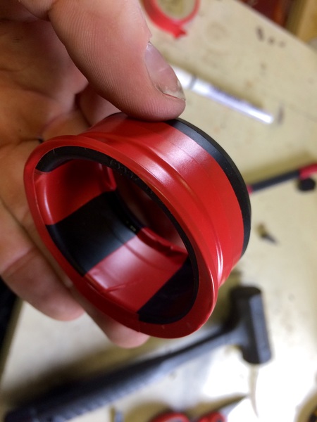

Ik heb het probleem van het inhouden gevonden! Zoals ik al dacht was het iets in het inlaattraject. En ik had al een vermoeden dat het pas was nadat ik de open BOV ingebouwd had.
Blijkbaar is de rubber ring die op de turbo schuift, tussen de turbo en de inlaatbuis, gescheurd. En omdat ik die niet precies recht terug gezet hebt zoog ie daar valse lucht aan.
De auto trekt nu lekker door en is ineens een stuk sneller. Nice :D
Hier is duidelijk de scheur te zien:
En zo heb ik het provisorisch opgelost, zodat ik nu op zoek kan naar een nieuwe ring:

Maar heb jij dan N18 met een MAF?
Want mijn inlaatbuis is er weleens af gegleden en dan merk ik niets. Want ik heb alleen een filter aan t eind van mn inlaat :P
Berichten: 25020
Re: R56 JCW houdt in na 5500 toeren
23 feb 2015, 08:08
jcw heeft t/m 2012 nog een n14 blok ;)
