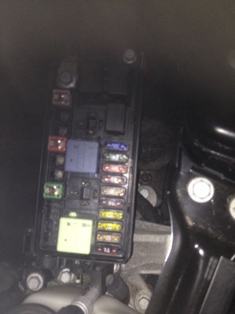

Net ff verder getest. Zelfs als de motor al geruime tijd uit is en dus afgekoeld is, gaat de koelvin aan als je nog maar enkel het contact aan en uit doet. Dus hiervoor hoef je de motor niet te starten. Kijkt me dus geen temperatuursensor of iets dergelijks.
Na verder speuren heb ik het lichtgroene relais (R4) uit de zekeringkast getrokken waarmee de koelvin stopte. Kan het zijn dat deze stuk is? Zoals gezegd heeft het niks met de motortemperatuur van doen en geeft de boordcomputer evenals uitleesactie geen fouten aan.
Relais onderdeelnummer is 61368373700. Kan iemand mij bevestigen of dit de sluitrelais is voor de koelvin?

Het wordt nog vreemder.
Vandaag ander relais opgehaald met hetzelfde OE nummer. Nu draait de van niet meer na! Echter de boordcomputer geeft een fout aan op de stuurbekrachtiging en de cruise Control, waardoor de motor ook niet start.
Het enige verschil in de relais is het nummer bovenop.
OE nummer van beide is 6136-83737700 en Tyco V23134-K59-X312
Nummer bovenop van de originele is ++1022 74C en die van de nieuwe is ++0508 41C
Zal dit de reden zijn dat ie niet functioneert? Vreemde is wel dat ie dus nu niet nadraait, dus vermoed dat het dus wel in het relais zit

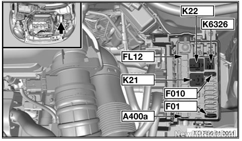

Heb je nou K21 of K22 vervangen? Wat jij R4 noemt is toch K22, of zit ik nou mis?
Dat is 1 van de 2 relais voor de koeling volgens ISTA (BMW programmaatje).
Maar als ik in het schema kijk, dan zou je K21 of R3 moeten hebben. Bij de onderdelencatalogus staat daar Taubenblau bij; dus verwacht ik daar een grijsblauw relais. Is die dan wellicht kaduuk??

Heb de onderste lichtgroene proberen te vervangen:
Als je de bovenste blauwe eruit pakt en weer terugplaats gaat de ventilator gewoon weer door. Als je de onderste lichtgroene eruit pakt en dan weer terugplaats blijft de ventilator uit.
Zou het ook aan de bovenste blauwe kunnen liggen dan?

De K21 is inderdaad dus de taubenblaue relais die bovenin zit.
Via etk lees ik ook idd dat dat de officiële ventilator relais is.
