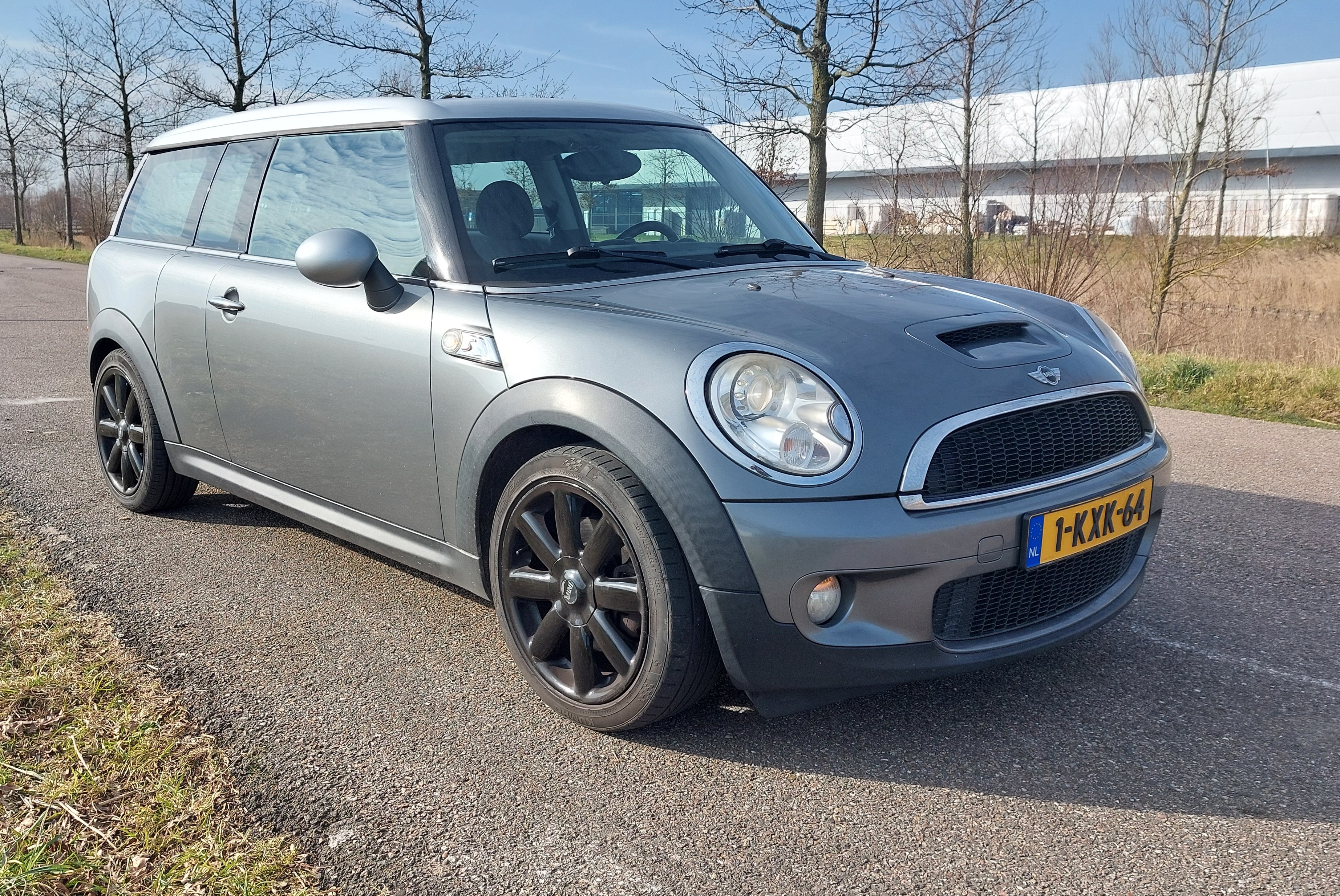

Nog even voorstellen, ik ben Mark woonachtig in de gemeente Dijk en Waard en heb de Mini in eerste instantie gekocht als tijdelijke auto. Na wat opstartproblemen, inmiddels dikke maatjes met de Mini. Een van de leukste auto's die ik in tijden gehad heb, dus besloten dat die blijven mag en dat er tzt wel iets "zakelijks" bij gaat komen. Vroeger veel hot hatches gereden en gemod. Merk dat dat laatste er, ondanks de leeftijd nog steeds in zit.
Het idee is om de Mini geschikt te maken voor trackdays, maar met behoud van kenteken en APK. Niet echt een orgineel idee, maar wel leuk om te doen. Ben nu bezig om uit te zoeken hoe ik dingen wil aanpakken/hebben en daar de onderdelen voor te verzamelen.
De titel van het topic even aangepast.
