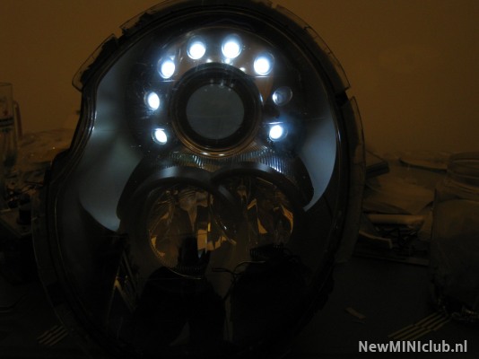

Dit is al gedaan:
koplampen verwijderen en openmaken
even snel aangesloten op 5v
en op 12v. plaatsing en positie van de leds is belangrijk (zie ene flauwe ledje)
Met de weerstanden houd ik rekening met het feit dat de boordspanning kan wisselen tussen grofweg 11 en 14 volt. Dus met een iets ontladen accu en een accuspanning bij draaiende motor. De boel moet het natuurlijk wel blijven doen. Anders moeten de koplampen weer open en daar krijg je op den duur ook wel een beetje de ...... van. 8)
Berthil opperde in het genoemde topic om 10cm ledringen te gebruiken zoals de 70mm ringen voor de angel eyes, maar dit gaat niet passen. De cirkel van leds is te klein en de felheid minder. Maar vooral de hap die eruit moet aan de onderkant voor de behuizing van het grootlicht wordt een probleempje. Ik ga dus voor 8 leds per koplamp en wel 4 parallelschakelingen met ieder 2 leds in serie met een eigen voorschakelweerstand.

Nieuwe leds zijn verzonden. Nu nog nieuwe krimpkous en weerstanden regelen en dan door voor testopzet 2. Als dat werkt dan durf ik het wel aan op mijn echte xenons :P

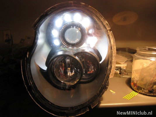

Zo ff weinig tijd gehad, maar zojuist de testopzet met 1 koplamp afgemaakt. Morgen ff fotootje schieten. Als alles naar wens is ga ik eens de tijd zoeken om de 2 eigen koplampen te doen. Tot zover ziet het er nog wel :-PP uit.

Rein schreef:Zo ff weinig tijd gehad, maar zojuist de testopzet met 1 koplamp afgemaakt. Morgen ff fotootje schieten. Als alles naar wens is ga ik eens de tijd zoeken om de 2 eigen koplampen te doen. Tot zover ziet het er nog wel :-PP uit.
dat vraagt om pics :mrgreen:
29 okt 2010, 12:21
Het is al overmorgen Rein... :mrgreen:
