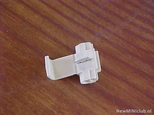

Gebruik dan de volgende klipjes. Kan je zo bij de Brezam halen. (In totaal heb je er acht nodig)
Ga dan gewoon beide witte draadjes bevestigen aan de twee open liggende draadjes van de standlichten en dan maar hopen dat je het juist aansluit ;).. Het kan namelijk zo zijn dat je het ledje omgekeerd erin heb zitten. De LEDs kunnen er namelijk op twee manieren in. Ik had het geluk dat bij beide keren in de eerste keer het gelijk goed aansloot. Doe je dat niet dan moet je even het LEDje omdraaien in zijn fitting.
Knijp de klipjes goed dicht met een tang. Plak daarna met isolatietape goed de draden en klipjes af, zodat je geen kans hebt dat het nat wordt of dat er sluiting ontstaat.
