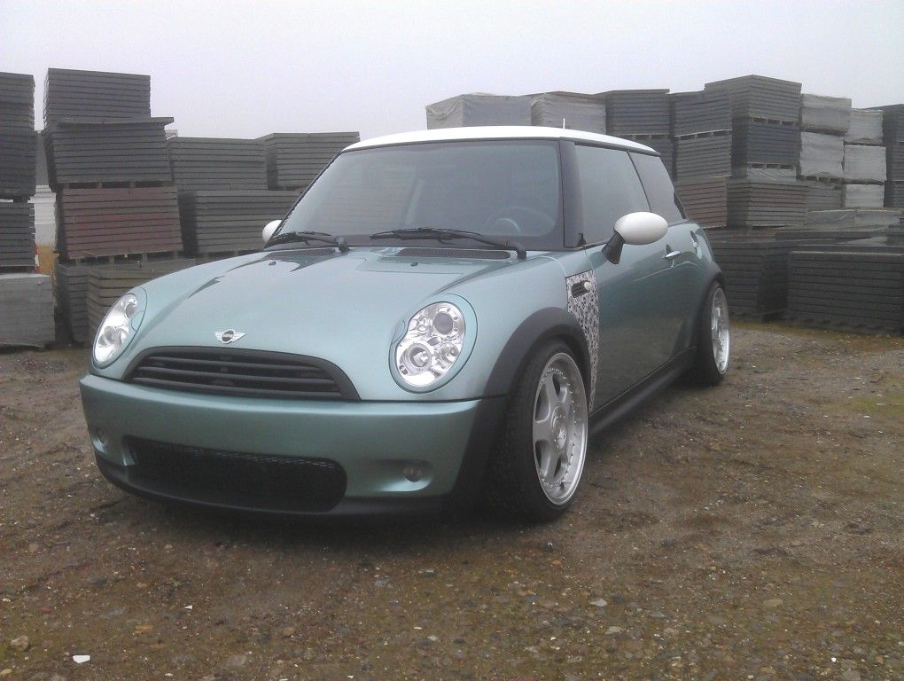

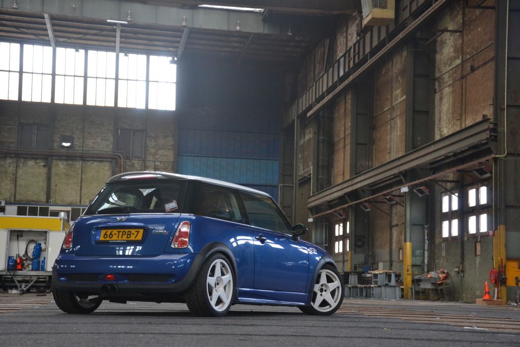

Ik heb zelf zo'n schroefset waar Mushrop het over heeft gemonteerd en lig nu zo'n 3cm lager. Bij elke drempel/hobbel was dat dus schrapen en mijn vrouw weigerde er mee te rijden :lol:
Toen inderdaad die aerodynamische strip erafgezaagd en nu loopt de Mini keurig vrij. Zit bij mij ook 17" onder en stuurt heerlijk. Is echter wel een stuk meer stuiteren dan het originele BMW Msport onderstel die ook op 17" staat. Voor mij en mijn vrouw is dat echter geen probleem dus hangt echt van je eigen rijstijl / smaak af.

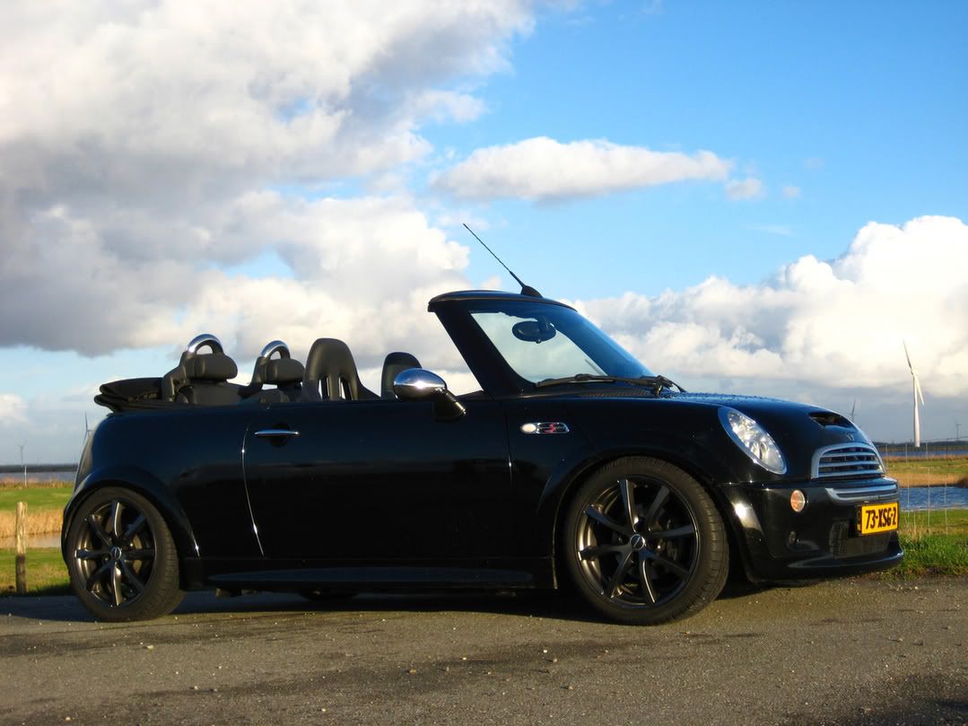

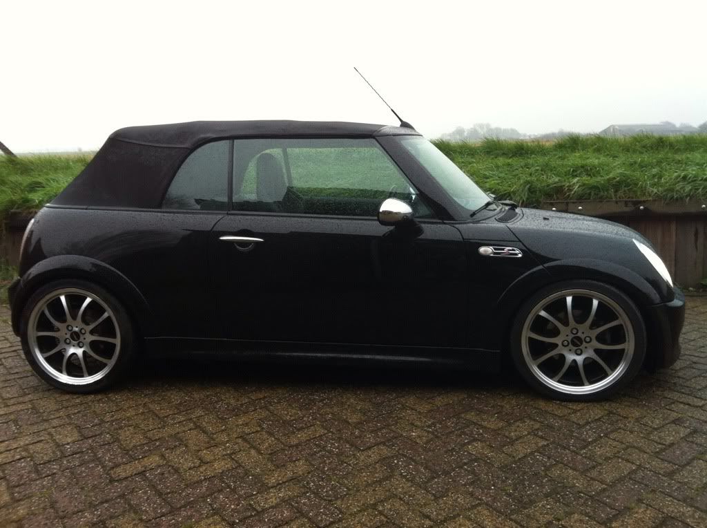

Nou, wat Martijn zegt. Als je je schroefset hoger draait verhoog je de veervoorspanning, dus in principe wordt het comfort beter als je lager gaat met je schroefset. Weet niet welke schroefset jij hebt Maichel?
De Cobra is laag iig echt niet bikkelhard, mijn vullingen blijven gewoon zitten.
Onze Clubman op 17" en Cobra EVO 1
