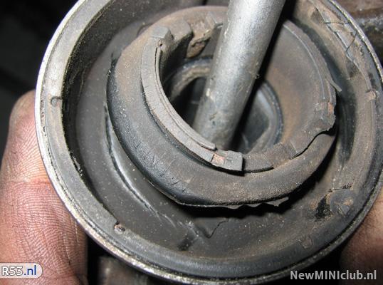

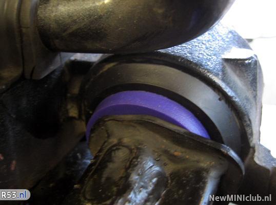

De voorste dwarsdraagarmrubbers goed nakijken. Als die versleten zijn heeft de auto geen 55k gelopen. Je voorwiel gaat dan teveel heen en weer in de lengterichting van de auto, je merkt het vooral bij remmen net voor je stilstaat. Als je dan op het juiste moment je rempedaal los laat veert de auto zelfs bijna terug naar achteren als ze echt versleten zijn. Op de brug is het ook goed te zien als je er een hefboom tussen zet. Dit is een kostbare ingreep omdat het veel arbeidsuren betreft, het subframe moet er dan onder uit.
