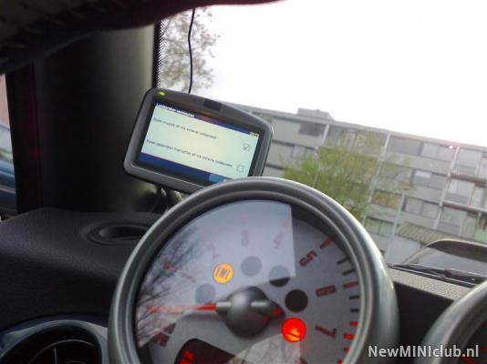

Stap 1: Hoe verander ik het opstart- en afsluitlogo van een TomTom:
Hierbij de uitleg voor je TomTom GO, One of Rider, inclusief stappenplan:
Het is mogelijk om het opstartlogo en afsluitlogo van je TomTom te veranderen op alle TomTom producten!!! Het is vrij simpel te doen. Op sommige navigatie-apparaten van TomTom kan je via de optie opstartvoorkeuren een logo veranderen als je hem op je GO hebt geplaatst, maar ik zal het hier uitleggen als je het via je PC doet en dat werkt voor alle TomTom producten!
Het ZIP-bestand met de bestanden kan men hier downloaden:
http://www.newminiclub.nl/data/mini_logo_tomtom.zip
File uitpakken en niet de files apart uitpakken. Gewoon de hele file uitpakken!!!
Stappenplan:
1. Sluit je TomTom aan op je PC of Mac.
2. Ga naar de verkenner en zie dat er daar een verwisselbare schijf is bijgekomen.
3. Ga daarheen en check of de files suspendw.bmp en splashw.bmp erop staan. (One v1 en v2 is het suspend.bmp en splash.bmp)
5. Kopieer nu de juiste file met de goede kleur en resolutie naar je TomTom. (Dus naar de juiste verwisselbare schijf!!!)
6. Als alles goed overgekopieerd is dan moet je de GO van je PC losmaken door hem veilig te verwijderen!!! Rechtermuisknop op verwisselbare schijf klikken en dan uitwerpen kiezen!
