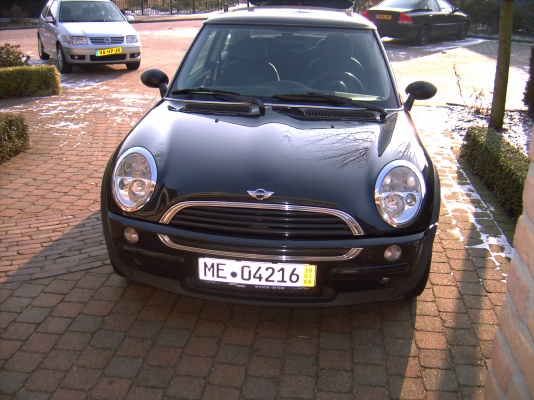

Ik zou graag mijn zwarte aero grille willen vervangen voor een chrome grille. Past dit, en is het mogelijk een S grille (in kleur) in chrome te laten spuiten of iets dergelijks?

Hier alvast wat voorbeelden:

Bij een donkere MINI vind ik het mooi. Jammer dat mijn grille beschadigd is (door montage aerobumber) anders mocht je het wel hebben

Je kan beter gewoon een ONE/Cooper grille pakken. Deze is al chroom. Hoeft je dus niet meer te spuiten etc. Het pas in ieder geval wel op de bumper, maar weet niet of dit zonder aanpassing kan.MINIJCW schreef:Ik zou graag mijn zwarte aero grille willen vervangen voor een chrome grille. Past dit, en is het mogelijk een S grille (in kleur) in chrome te laten spuiten of iets dergelijks?

Ik heb het andersom gedaan
De bovenste past zonder aanpassingen in de motorkap, de onderste zwarte JCW grill is echter vele malen dikker dan de chromen onderste grill. Om de onderste JCW zwarte grill in de standaard bumper te krijgen heb ik er 1 cm van af moeten dremelen. Ik denk niet dat een standaard chromen grill zomaar zonder veel kunst-en-vliegwerk gaat passen, die gaat veel te diep de JCW front bumper in en de klikopeningen zijn anders geplaatst.
In de thread die Peter noemt op mini2.com lees ik dat de dealer hem er gewoon 'inplakt'. Dus niet dremelen of opvullen, gewoon lijm op de zijkant en plakken.

ik heb dit ook reeds gedaan..en dus ook bijna 1 cm afgedremeld
volgens mij gaat het resultaat niet erg mooi zijn als je hem niet aanpast (de verbindings klik-bevestigingen ga je zowiso moeten verwijderen behalve 2 bovenaan)
hij zal namelijk een heel stuk uitsteken uit je voorbumper.. ik raad dat niet aan (je kan het eens bekijken he
) en dan later eventueel aanpassen
maar uiteindelijk is het niet zo erg moeilijk om die rand te verwijderen hoor
je kan de how to in pdf downen op mini.com
veel plezier gewenst
grtz
