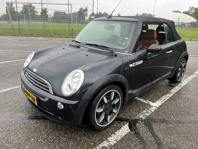

Sinds een paar weken ben ik eigenaar van een Mini R52 Sidewalk uitvoering uit 2007, 194dkm.
Origineel Duitse auto, ergens in 2020 is ie naar Nederland gekomen.
Ik heb hem gekocht vanwege de uitvoering, velgen en vooral het interieur, maar ook omdat er wat kluswerk aan zit.
Waarom een Mini Cabrio?
Eigenlijk was ik op zoek naar een roadster (BMW Z4) maar daar heb je echt géén ruimte in, verder heeft mijn dochter bijna haar rijbewijs en ik wil graag met mijn vrouw en onze twee hondjes gaan toeren. Na wat zoeken viel de keuze op de Mini, mede omdat hij verrassend veel ruimte heeft, er gewoon gaaf uitziet en het apparaat heeft een verbazend goede wegligging heeft.
enkele projecten die ik nog moet/wil aanpakken:
- Dashoard ombouwen naar eentje met navigatie en dubbele meters boven het stuur
- Storing in parkeersensor oplossen. Linksachter geeft ie een storing op
- ABS storing op bestuurdersstoel oplossen (gordelspanner en airbag geven een melding), ook al zijn de draden al gesoldeerd
- De airco pomp slaat niet aan, dus ik denk dat de magneetkoppeling het begeven heeft
- speakers vervangen en überhaupt een radio erin maken
Dus wie weet kom ik nog met vragen of voor tips.
Groeten
Bob
