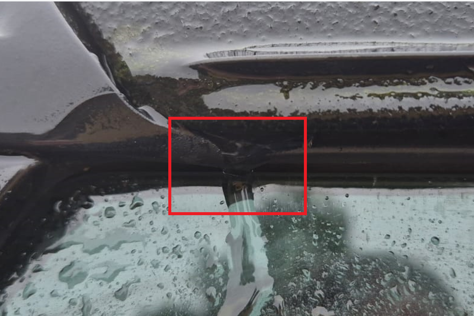

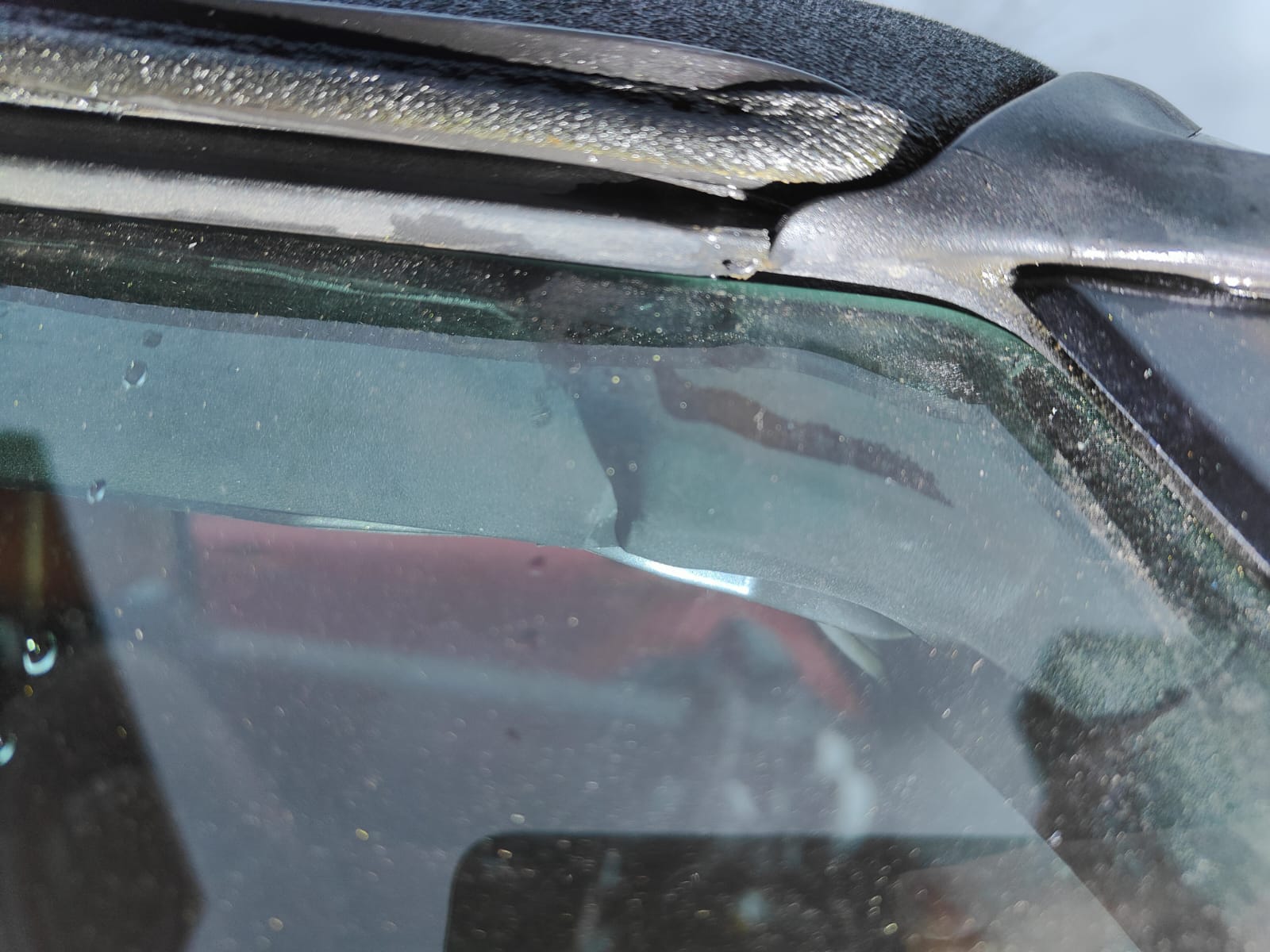

de eerste dagen met serieuze regen zijn begonnen en helaas..... water in de mini. :( :( :(
balen natuurlijk!!
Maar de mogelijke oorzaak was vrij vlot gevonden, de ramen gaan niet hoog genoeg terug bij sluiten van de deur.
Bij de de cabrio gaan bij openen van de deur de ramen ongeveer een centimeter naar benden en als je de deur dichtdoet, gaat het raam weer een centimeter omhoog. Nu is die centimeter bij mijn Mini geen centimeter meer. Bij de bestuurder max 0,5 cm en bij de bijrijder iets meer. Gevolg, de ramen gaan niet meer tot boven toe dicht
bijrijderskant
bestuurderskant
en als we dan inzoomen, zien we dat het water daar naar binnenkruipt.
Heeft iemand enig idee hoe ik dit kan fixen?

Check ook even of je water afvoerkanaal in het hoekrubber op de A-stijl niet verstopt is. Dit is de meest voorkomende oorzaak voor water in de binnenkant. Dit kanaal voert het overtollige water af achter de A stijl afdekking langs.
Mocht het bovenste raamrubber versteld moeten worden, het raamrubber bij de cabrio zit met twee bouten vast en achter de bouten zitten dunne afstandsplaatjes om het raamrubber optimaal te kunnen plaatsen af fabriek. Mogelijk dat bij een dakreparatie deze afstandsplaatjes niet juist terug zijn geplaatst. Hier heb je geen tool voor nodig.
En verder nog wat simpels als het raam te ver open blijft staan, dit kan gebeuren als de de accu los is geweest met de deur open. Doe met de deur dicht de ramen omhoog met de knop en houd deze knop vijf seconden vast.
De tool die je hebt gekocht is om de vertande plastic klemschroef die het raam klemt los te kunnen draaien zodat je met de hand het raam omhoog kan duwen en de schroef weer vast zetten. Misschien lukt het met deze tool om met het raam in de hoogste stand bij de schroef te kunnen maar dit lukt ook zonder tool met de binnenste deurbescherming er af.
Succes met de reparatie want dit is heel vervelend en aan de rechterkant vooral gevaarlijk voor de Body Control Module (BCM) die kan overlijden door vocht.
