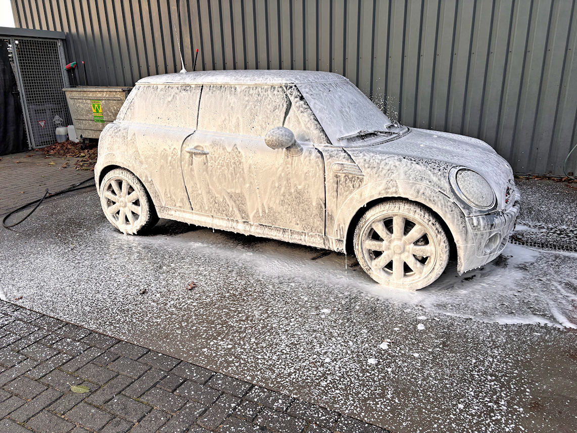

Daarna de auto gewassen, gekleid, gedroogd en toen bekeken of ik moest polijsten, ze hadden hem voor de verkoop al gepoetst
volgens de verkoper, ik gok dat ze even vlug een polijstmachine erover hebben gehaald en toen een fast glaze glimmiddel erop,
lijkt leuk voor in de showroom maar is natuurlijk voor tijdelijk, eerlijk is eerlijk, amper kleine krasjes te ontdekken dus besloten
om niet te gaan polijsten.
Eenmaal echt goed droog heb ik een Ceramische spray coating gepakt en heerlijk de boel behandeld, de zwarte kunststof delen
behandeld met een plastic restore middel, van binnen niks gedaan omdat dat al zeer netjes is, daarna nog even met de verlichting

Daarna de Mini weer goed gewassen, gedroogd, wat krasjes en plekjes gepoetst, alles weer in de Ceramic coating, plastic delen weer
in de plastic restore gezet, de koplampen gepolijst en beschermlaag erop, en als laatste de stoeprandschade van de velgen bijgewerkt.
Maar dan heb je ook wat zullen we maar zeggen, weer een goede 6 uur bezig geweest met dit als resultaat:
