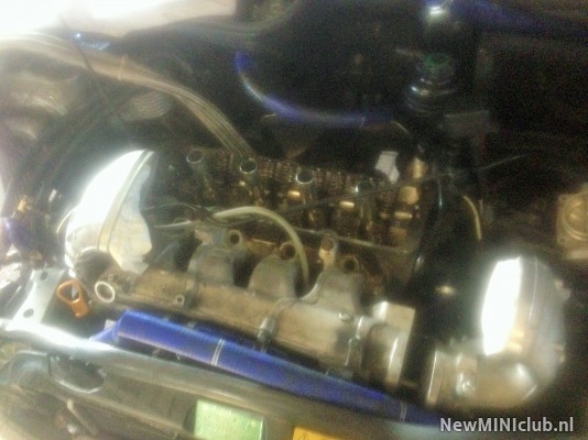

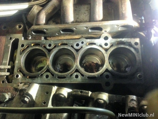

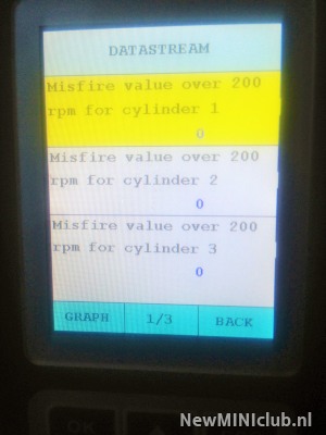

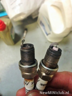

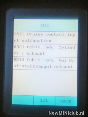

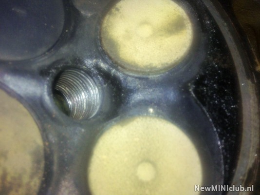

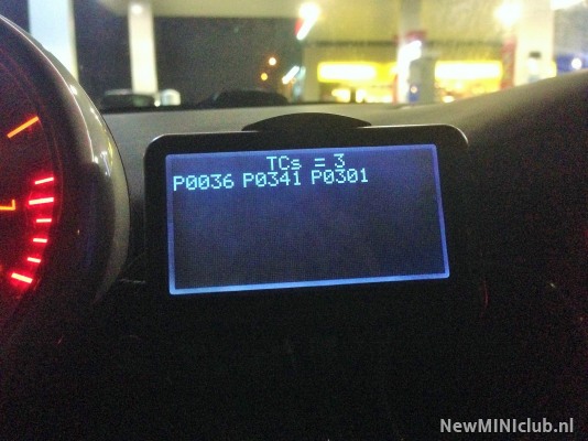

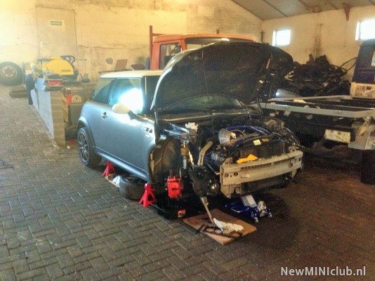

Op de terugweg van GeaR53 naar Maastricht kwam er na een stevige sprint een drietal foutcodes op mijn display :( . Ik kon gelukkig nog wel op limp mode thuis komen maar nodeloos om te vermelden dat ik die nacht geen oog heb dichtgedaan. De dag erna gelijk maar eens op onderzoek gegaan. Auto start moeizaam, stationair onregelmatig en veel condens uit mijn uitlaat. Op basis van de foutmeldingen kon ik in de Bentley Guide achterhalen dat het om cilinder 1 ging. Gelijk maar eens de bougie eruit gedraaid..... :'( weggesmolten contactpunt. Nieuwe bougies erin gedaan (NGK BCR8ES) en gelijk een verbetering hoorbaar. Na een testrit toch weer foutmeldingen; ook hier weer was cilinder 1 de boosdoener. Mijn angst was dat een deel van de weggesmolten bougie schade had aangericht aan cilinder 1. Onzekerheid is slecht voor je slaap kan ik je verzekeren. De dag erna maar contact opgenomen met Daveke; besloten om de auto daar maar uit elkaar te halen en gelijk alle plannen voor de komende tijd onderhanden te nemen. Montage van Powerflex motorsteunen, Vibra-technics Motorsteun, Alu koelwatertank, vervangen oliefilter, nieuwe vloeistoffen, metaal omvlochten leidingen voor de oil catch can, CAE short shifter, Custom shifter console, 469 catcam en verder wat ik tegen kom. Een dagje vrij genomen en gelijk om 8.30 uur maar begonnen met demonteren om uiteindelijk de kop eraf te trekken en te constateren dat er een scheur liep van klep naar bougie. SOS . Gelukkig had Daveke nog een kop liggen. Om er zeker van te zijn dat deze 100% was hebben we hem laten afpersen en reviseren bij JSP motoren revisie in Weert (aanrader). Revisie was cleanen, nieuwe klepzittingen en inslijpen van de kleppen; hij ziet er weer nieuw uit. In de tussentijd mij bezig gehouden met het cleanen van de zuigers en het verwijderen van resten oude koppakking. Inmiddels is de gereviseerde kop terug geplaatst en zijn de overige items (muv de CAE en console) gemonteerd. Het is nu afwerken en verse vloeistoffen vullen; hopelijk op een niet al te lange termijn. En dan fingers crossed dat alles naar behoren loopt. De CAE zal dan snel volgen. Plan is uiteindelijk in mei / april naar 1320 te rijden om Daveke zijn GP op te halen en mijn mini op de rollen te zetten daar. Kijken of alle inzet zijn vruchten gaat afwerpen. Special bedankje aan mijne maat Daveke voor het beschikbaar stellen van wat GeaR53 loods ruimte en zijn behulpzame kennis. Wordt vervolgd....
Foutcodes op mijn display
Gesmolten bougie en na een testrit wederom foutcodes

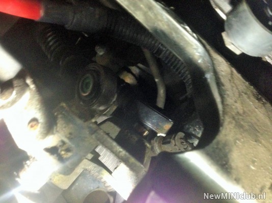

Even de loods inrijden; stijve carrosserie.... alles met beleid. :icon_top:
Demontage in volle gang

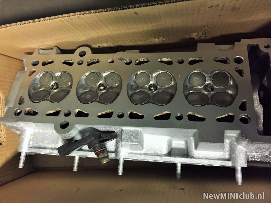

Scheur van bougie naar klep... even goed kijken
Gereviseerde cilinderkop
Cleanen nu hij toch open ligt
Wordt vervolgd

Ja,
Beetje eigen schuld vrees ik. :p
Twee jaar upgrades monteren (en het is inmiddels een lange lijst geworden...) , nog niet in al die tijd op de rollen geweest om alles op elkaar te fine-tunen en waarschijnlijk wat veel van de motor & kop gevraagd als ik gas open trok.

mrgt10 schreef:Ja,
Tot het bezoek aan 1320 kom ik voorlopig niet meer boven de 4000tpm.
(Advies van de geleerde onder ons...)
En bougies met koudegraad 6, waar op zn minst een 7 in had moeten zitten en bij voorkeur een 8.
Dat is de oorzaak van pre-det geweest, plus een iets te zware rechtervoet... :D
Tuning heeft er weinig mee te maken, scheuren in de kop komen vaak door ietwat te koud al door gaan trekken.. Het is en blijft een alu kop op een gietijzeren blok.

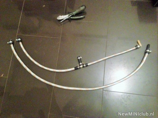

Tussendoor gedurende de week wat uurtjes / werk verzet in de loods van GeaR53. Montage van nieuwe slangen voor de Oil Catch Can was het laatste op de lijst, verder het netjes maken van de kabels en slangen en de check van het geheel alvorens ik kon beginnen met het vullen van de mini met vloeistoffen. Het is zover; eerst maar eens op contact zetten zonder bobine om de olie te laten doorpompen; prima. Bobine aansluiten en toen..... niks. Klik, klik, klik. :shock: . Even een kleine hartaanval gehad maar snel gerealiseerd dat door het langdurig stilstaan de accu waarschijnlijk te weinig kracht had. Dan is het toch fijn om de loods van GeaR53 bezig te zijn :D , een andere accu was dan ook snel geregeld. Sleutel om en VROEEEEEEMMMM! Toerental ging heel onregelmatig alsof de ECU zich geen raad wist met alle wijzigingen intern. Na een paar minuten stationair stabiliseerde zich het geheel en zakte het toerental weer richting de 1000tpm. Kortom: ik ben heel blij dat loopt zonder rare bijgeluiden en lekkages.
Een paar dagen later met de trein naar Weert (dan weet je weer hoe fijn het in een auto kan zijn!) en de auto bij Davy opgehaald voor de trip richting Maastricht. De auto loopt met de 469 Catcam nog erg rauw. Ook zullen de Polybushed motorsteunen en Vibra technics aan de trillingen bijdragen; het is allemaal wat stijver geworden. De verwachting is dat het goed afstellen van het geheel op de rollen een positief effect zal hebben. Op de terugweg naar Weert heb ik het algemeen verbruik zien zakken tot bij thuiskomst naar een 7.5l/100km. Ik kom van 11.5l/100km met een standaard nokkenas en 380cc injectors, 9l/100km met een Newman nokkenas en 550cc injectors en nu dus 7.5l/100km met een Catcam 469, 550cc injectors, schoon gemaakte zuigers en een gereviseerde kop. Dat is toch serieus geld wat je per tank bespaard. :))
Gisteren mijn eigen C110 OBD scanner eraan gehangen; mijn foutmelding historie kreeg ik er niet uitgewist. Even naar mijn lokale garage gereden met een snoepdoos "celebrations"; deze heeft uiteindelijk de gehele ECU voorzien van een reset. De auto voelt nu ook een stuk rustiger stationair; net of hij alles opnieuw heeft ingesteld op basis van nieuwe gegevens die de diverse sensoren aan de ECU doorgeven. Gelijk de auto maar wat TLC gegeven, het was hard nodig; hij staat nu gecleaned voor de deur. Dat Davy zijn GP Turbo maar snel klaar mag zijn; rijden we samen op en gaat de mijne ook op de rollen bij 1320. Ik ben er klaar voor! :dansen

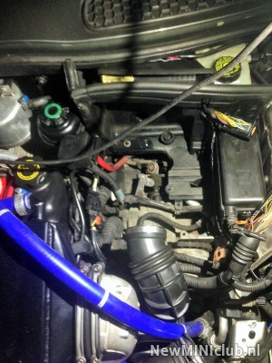

Wat huisvlijt; nieuwe slangen voor de verbinding naar de Oil catch can
Tijd om te vullen en te starten

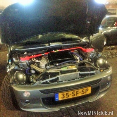

Na een 40km bij thuiskomst
Intern & extern TLC

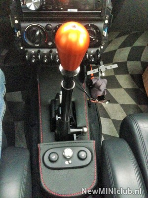

Eindelijk; het is zover! Tijd dat de CAE erin gaat; na al de perikelen rondom het blok is er nu eindelijk tijd en ruimte om eraan te beginnen. Goed voorbereid en een wagen vol richting Weert alwaar ik de brug tot mijn beschikking had. Al met al ging het voortvarend, buiten wat afgebroken "koek"staal bouten, een ronde uitlaat bout en kabels die met veel moeite en geduld eindelijk juist gemonteerd zaten.
De custom console (bekleed door Cheek-O) moest achteraf nog her en der worden aangepast aangezien de bekleding alles een beetje dikker had gemaakt. Geen ramp, kwestie van vijlen en plakken met secondelijm.
Kortom:
Hij zit erin; schakelt vele malen strakker en ziet er voor nu prima uit. Volgende taak is de afwerking; daar moet ik me nog even over bedenken wat het beste is.

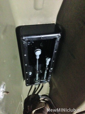

Luchtfilterbak eruit... schakelkabels demonteren
Alle 6 gebroken; koekstaal...

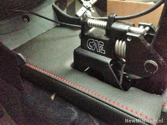

Door de tunnel omhoog; hij zit erin
Kabels wilde maar niet in de houder vallen :evil:
Hij kan dicht aan de onderkant

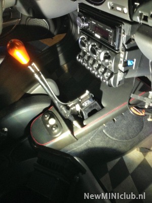

Eerste passing custom console
Voorlopig resultaat
