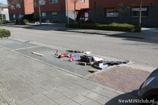

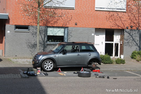

Wat een gruwelijk lekker weer!
kortom: klusdag!
Vanochtend ff naar de bandenboer gereden, ff de brug op om wat boutjes los te draaien omdat ik thuis geen hefboom kan maken op de stoep
Er werd een flinke sleutel bij gehaald en dat was toch niet genoeg! De luchtsleutel kreeg m uiteindelijk wel los.. weer een beetje vastgezet en naar huis gereden..

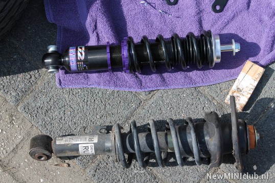

Eenmaal thuis gingen de wielen er makkelijk af, dit keer wel! (lang leve kopervet)
ff het verschil met de 2..
Voor ieder die dit nog zelf gaat doen.. Vergeet de torsiestang niet eerst los te maken!
Ik zat dus met mn hoofd boven de remschijf.. schiet de bout van de schokdemper los.. bijna mn hoofd eraf!
Gelukkig leunde ik met mn armen erop
dus schade is een blauwe kin en wat schaafplekken op mn armen

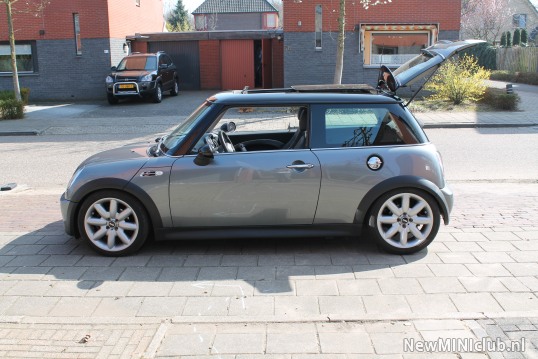

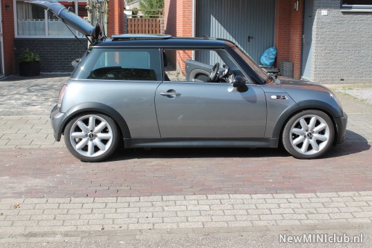

Dat was niet mn enige heldere momentje hoor.. ik heb de achterst schokdempers op elkaar afgestemd maar niet eerst ff vóór gemeten wat ik daar voor een afstand heb (in zoverre die verband hebben)
Dus achter heb ik nu 3,2cm tussen de stelringen.. denk dat dit binnenkort naar de 5.2 moet
Want het ziet er nu zo uit:
Tuurlijk kan ik vóór nog omlaag doen ter compensatie.. maar achter zal nog een 1cm zakken in de loop van de week gok ik zo.. de voorkant deed dit iig.
Voor vind ik m precies goed zo!

en dan nog ff een foto van de chaos die achterbleef:

Die torisestangetjes moet je er inderdaad uit halen door je wiel wat op te krikken zodat er geen spanning meer op staat. Dan gaat het heel gemakkelijk, ook zonder je hoofd er tussen te steken
Wel goed dat je dit zel fgedaan hebt, een bikkel ben je als je dit bij minus 5 doet
Zelf ook dit weekend een momentje gehad. De voorkant eerst links opgekrikt en er een assteun onder en wiel er af. Daarna rechts opkrikken en knalt gewoon die assteun links in 4 stukken uiteen. Ik heb die dingen nooit vertrouwd dus ik had er nog een 'los' bij onder gezet voor de zekerheid. Die heeft het opgevangen. Had erger kunnen aflopen! Altijd oppassen dus.
