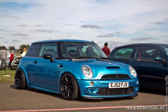

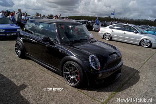

Het verbaast me trouwens een beetje dat het aan de achterzijde mogelijk gaat aanlopen.
In Engeland rijdt een R53 rond met 9,75J (!) achter. Hier heeft het wel het een en ander voor moeten aanpassen, maar het is uiteindelijk wel gelukt. 8,25J zou dan toch niet veel problemen moeten opleveren?

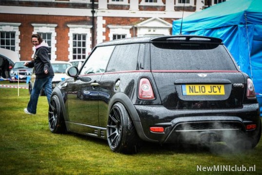

en een R56:
en een R56:

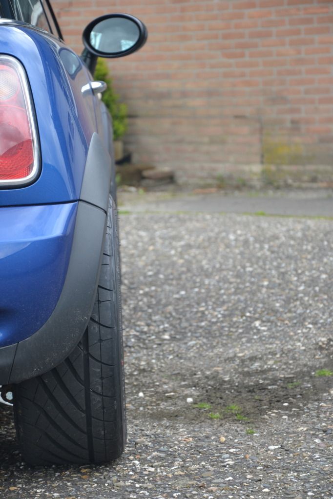

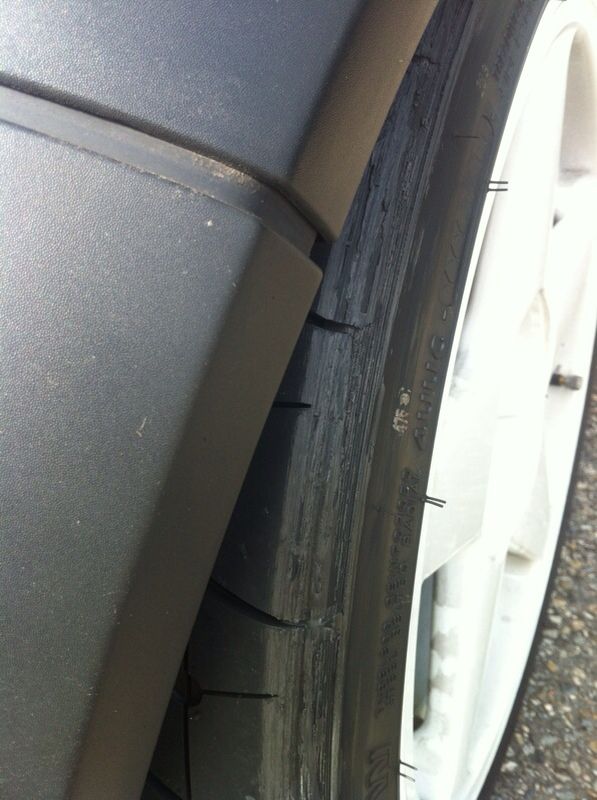

aanlopen op het kunststof is ook geen issue, dat slijt snel genoeg. Alleen zit direct achter je plastic een metalen rand van je zijpaneel, en die slijt niet kan ik je vertellen. Vorig jaar naar MU heb ik de boel op een parkeerplaats nog omhoog lopen schroeven want mn auto rat mn achterbanden op. Ik weet dan ook wel nagenoeg zeker dat je met deze spec's behoorlijk gaat aanlopen, zelfs zonder passagiers achterin. Sterker; je gaat dan ook niet meer iemand achterin meenemen of je moet idd kntetterzware veren achter nemen en genoegen met wheelgap in ruststand zeg maar. En ik had niet eens een achterbank!

En dat was met deze rijhoogte:
dit was onderweg naar MU:

Oké, duidelijk. De rijhoogte nauwkeurig bepalen is dus vooral van belang. Over passagiers achterin hoef ik me geen zorgen te maken, of ze moeten graag in een klimrek zitten..

Geen dank man, we moeten elkaar helpen hè. Wat je nog kan dien is de metalen rand achter je spatbordverbreders laten rollen of zelf met een carrosseriehamer wegslaan. Dat had ik bij de dubman ook gedaan en dat geeft weer een stuk meer ruimte. En als het dan aanloopt op het metaal dan snijdt het niet in je band maar loopt het gewoon op je band. Da's een heel stuk minder erg!

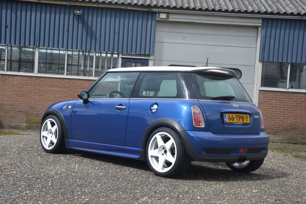

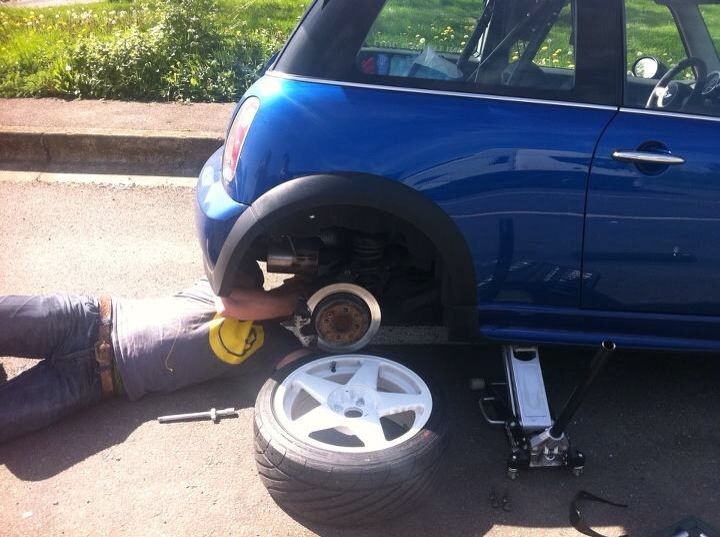

De wielen zijn inmiddels gemonteerd. Gezien de verhalen dat het mogelijk lastig zou worden qua clearance vond ik het allemaal behoorlijk spannend. Maar...achteraf bleek het gelukkig aardig mee te vallen. Vandaag een tijd bezig geweest met de juiste hoogte bepalen en camber te stellen aan de achterzijde. Camber staat nu behoorlijk negatief, maar tijdens een proefrit geen noemenswaardige aanloopproblemen. Camber achter zal waarschijnlijk toch iets minder negatief worden, want zo houden de bandjes het waarschijnlijk niet lang vol (maar het staat wel lekker dik!)
Geprobeerd om de wielen mooi op de foto te krijgen, maar mijn fotografie skills schieten zwaar tekort om ze goed tot hun recht te laten komen. In real life zien ze er naar mijn mening 10x dikker uit dan de foto's doen vermoeden! Hierbij toch een poging:
