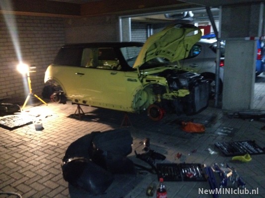

Vandaag weer goed gesleuteld en gestript samen met Misjul
Allereerst hebben we de auto op 4 assteunen gezet zodat we er rondom aan kunnen nu.
Michel heeft de remklauwen en schijven gedemonteerd, nu enkel de leidingen nog even afkoppelen en dan kan dat allemaal een doos in, en de plank op
Ik ben begonnen met alle stekkers die los zijn gekoppeld te labelen waar ze aan zaten zodat ik binnenkort eens kan gaan beginnen met het strippen van kabels e.d. Van bijvoorbeeld de hele kabelboom die naar achteren loopt richting de kofferklep hebben enkel de achterlichten nog nodig!
De kofferklep is gedemonteerd en alle sierstrips zijn er vanaf zodat de ramen er nu ook bijna uit kunnen.
De uitlaat en het uitlaatspruitstuk zijn inmiddels ook gedemonteerd en zijn klaar voor opgehaald te worden.
De ruitensproeierinstallatie is ook volledig verwijderd, en de stootbalken voor en achter hebben we ook van de auto af gehaald. Spiegels zijn van de deuren af gehaald, en ook de M7 luchtfilter staat in de berging.
Morgen weer verder
Morgen weer verder
