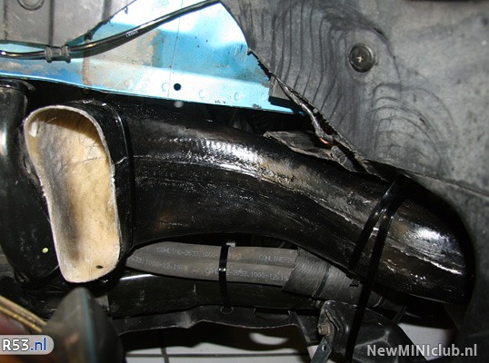

De achterkant van de remkoeling zit er ook op.
Was zoals ik dacht niet zo makkelijk vanwege oliekoelerslangen aan de ene kant en waterpomp voor intercooler aan de andere kant.
Past precies al ziet het er misschien niet zo uit op de foto.
Het zit geklemd tussen onderste chassis balk en de carrosserie en zit zo vast in die opening daar en kan geen kant op.
Het zit vast met wat flinke tie-wraps, hopelijk blijft alles zitten morgen op de Ring :)
Het binnenste heb ik nog wel even zwart gespoten hierna.
