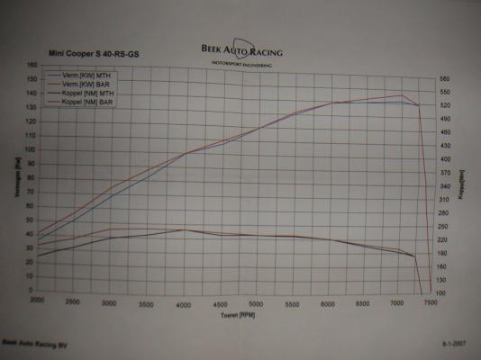

08 jan 2007, 21:56
Vandaag bij beek geweest.
In overleg met paul van beek hebben we hem onderin iets rijker gezet, maar niet te veel om hem ook zuinig te houden. Bovenin het toerengebied iets armer gezet zodat hij daar ook iets beter doorloopt (wel veilig CO 9% ) standaard 12%.
Zie het resultaat van de finetuning!
147KW en 240NM
08 jan 2007, 22:48
Ziet er goed uit. Onderin duidelijk gestegen. Is dit goed merkbaar?
Laatst gewijzigd door Maaij op 08 jan 2007, 22:51, 1 keer totaal gewijzigd.
Berichten: 13508
08 jan 2007, 22:49
Zo te zien in de lage toeren flink gewonnen, en nu loont het ook om tot 7000 door te trekken :)
