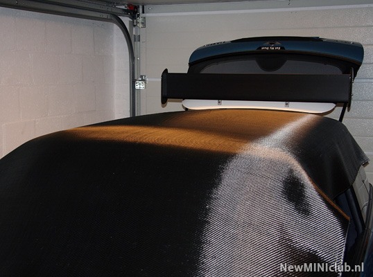

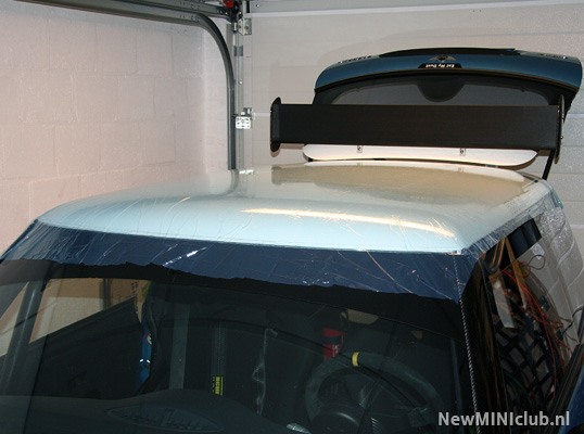

Aangezien het nog wel even vriest toch maar aan het volgende projectje begonnen.
Een poging om een carbon dak te maken om weer wat gewicht te sparen.
Eerst het dak zo glad mogelijk bekleden met speciale folie die niet hecht aan epoxy hars.
Daarna de 1,5 meter brede carbon sheet er over en overbodig carbon wegknippen.
Hier is het zo goed als het ging glad gespannen. Morgen gaat de epoxy hars er over.
Het dak wordt gewoon weer wit, zwart vind ik niet mooi, zelfs niet in carbon. De bedoeling is het frame te laten zitten voor de stevigheid en gewoon een heel groot zonnedak er uit te halen en weer te bedekken met het carbon dak. Geen idee of dit gaat lukken maar zo lang er nog geen gat in het dak zit is er nog steeds een weg terug
