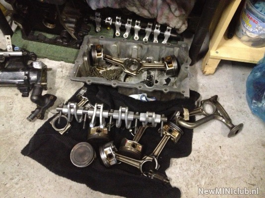

Zo de zuiger
Cylinder kamer duidelijke sporen
Nieuwe uitzoeken
Krukas

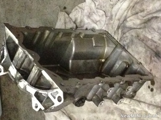

Carter ff schoonmaken voor hermontage

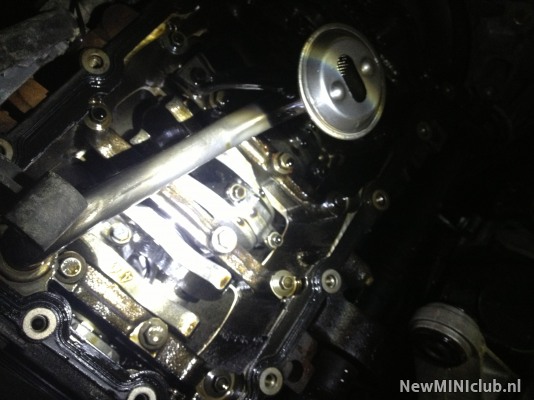

Nou carter zit erop zuiger met lagers erin
Zometeen cilinderkop er weet op maken enz enz enz

Kun je alsjeblieft eens een overzichtje maken wat er allemaal aan de auto gebeurd was waardoor dit is gekomen?
Zat er de stage 1 Catcam in, dus de straatversie?
Daar heb ik 40.000 km mee gereden waarvan veel op de Ring.
Ook in combinatie met de Sprintex geen problemen.
Succes met de reparatie in ieder geval.
Ik zou er ook meteen nieuwe krukaslagers in zetten als die meer dan 50.000 achter de kiezen hebben.
24 nov 2012, 16:41
Nee is wel een glad spoor geen groeven gelukkig
Hijmoet het nog ff volhouden Blok word gebouwd dus tot die tijd

Berthil schreef:Kun je alsjeblieft eens een overzichtje maken wat er allemaal aan de auto gebeurd was waardoor dit is gekomen?
Dat, en het gebruik. Vaak boven de 7000rpm?
24 nov 2012, 17:58
Ja bijna niet zeg maar want hij is begrensd op 7200 dus dat heeft geen nut

Zo naar een lange dag sleutelen ben ik weer thuis met de GP.
Was even een dikke tegenvaller dat de zuiger verbrand was.
Maaaaar zo gek als Sam is heeft hij het gefixt en echt gewoon even
Van onderuit het blok een drijfstang loshalen en zuiger vervangen helemaal
Top.
Gelukkig is het best een verzamelaar dus hij heeft van alles wat en maar goed ook.
Voorlopig kan de GP hiermee rijden totdat me nieuwe blok klaar is......
