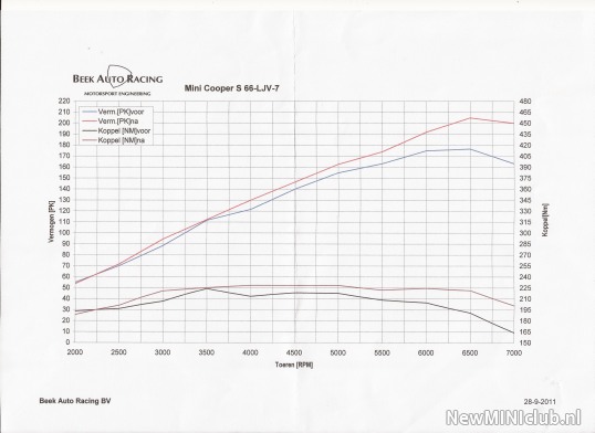

Maar op de grafiek staat jou nr en komt de lijn idd boven de 200 uit...maar dat heb je dus niet gehaald?sander_r53 schreef:Als in de zin MET tuning en zeer hoge luchtinlaattemperaturen.
Ik heb 15% compressorpulley + software
Het ideaalbeeld is de grafiek rood en blauw (203pk 225Nm)
en zou ik ongeveer moeten halen.
Vraag me ook echt af of het enkel die lucht is waardoor ik de maatstaf niet haal..
Met mijn aankomende mod moet daar dan zéker verandering in komenDaveke schreef:IAT = killing voor Pk's
Dus ja, die lucht is inderdaad die pk's
Met een IAT van tegen de 90, gaat het echt de compleet verkeerde kant op
