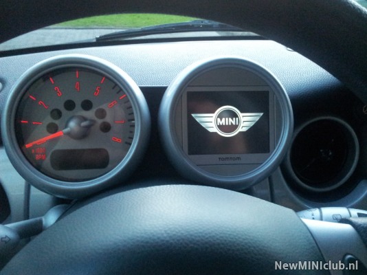

Ik heb een onvolledig schakelaar paneel met 5 toggle-schakelaars ivm ontbreken tractiecontrole ASC.
Nu overweeg ik misschien een vol paneel met 6 schakelaars te installeren. De ASC schakelaar wil ik dan gebruiken om mijn TomTom mee aan/uit te schakelen. Ik heb namelijk de TomTom mod uitgevoerd (dankzij DIY van Rein, thanks) en lijkt me gaaf om hem daarmee te bedienen.
Ik heb al de pinout gevonden van het 6 schakelaar paneel: http://www.northamericanmotoring.com/fo ... agram.html
Nu is mijn vraag: is de aansluiting/pinout/werking verder gelijk aan het 5 schakelaar paneel. Met andere woorden kan ik gewoon het paneel vervangen zodat de schakelaars gewoon functioneren zoals voorheen?

Hallo Evomini,
Is het je nog gelukt het schakelpaneel te vervangen? En ook werkend te houden (krijgen)?
Ik wil het ook gaan doen dus ben benieuwd naar je oplossing.
Evomini
Berichten: 110
Lid geworden op: 16 jan 2012, 15:29
18 dec 2012, 21:30
Ja dat is gelukt. Heb de schakelaar van de TomTom aan de DSC schakelaar door gesoldeerd. De DSC schakelaar is naar boven en onder toe hetzelfde, gewoon een momentary close schakelaar zoals dat heet, die twee contactpuntjes met elkaar geleidend verbindt.
Let er wel op dat je in een koperen ader op de printplaat moet slijpen om het DSC circuitje te isoleren van de rest van het systeem. De contactpuntjes die je verbindt met de schakelaar staan uiteraard in contact met de boordcomputer, immers normaal bedien je de DSC op die manier.
Als je de printplaat niet inslijpt om de verbinding naar de boordcomputer te doorbreken, staat je TomTom draad in verbinding met je boordcomputer als je de schakelaar gebruikt en kun je storing krijgen in de boordcomputer omdat deze een vreemde spanning ontvangt.
Succes!
