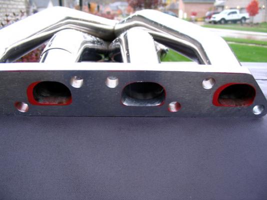

Ik laat ook mijn uitlaatpoorten van het MTH spruitstuk op maat maken deze zijn niet gelijk met de uitlaatpoorten van het motorblok.. hier heb ik over gelezen op een amerikaans forum, want deze jongen merkte ook weinig verschil en nu zijn poorten exact gelijk zijn merkt hij het wel..
Dit is natuurlijk beter voor het op maat tunen :wink: ben benieuwd wat voor beest het wordt :mrgreen: Krijg morgen trouwens ook een nieuwe uitlaat.. er zit nameijk een gat in de middenpijp van 3cm :shock: de las van de ophangbeugel is los gelaten..

Hans schreef:Ik laat ook mijn uitlaatpoorten van het MTH spruitstuk op maat maken deze zijn niet gelijk met de uitlaatpoorten van het motorblok.. hier heb ik over gelezen op een amerikaans forum, want deze jongen merkte ook weinig verschil en nu zijn poorten exact gelijk zijn merkt hij het wel..
Beetje vreemd verhaal! , Denk niet dat je daar veel verschil van merkt. De opening van de klep is altijd nog kleiner dan de diameter van de pijp van het spruitstuk. ( de beperking op de flow is hier minimaal )

We zullen zien of het uitmaakt.. ik denk zelf van wel.. en een betere flow kan natuurlijk nooit kwaad..

Dit bedoel ik:
For that person who inquired about the stock header. One of the many advantages of the stock header is the way the primaries are fitted within a recess in the header flange. The weld is away from the end of the primary pipe so material can be removed from the flange as well as the inside lip of the primary without compromising the integrity of the bond. The step-down at the bottom is substantial enough to retain its important anti-reversion function after the flange port is opened up. For a stock header & head combo the flange port wouldn’t need alteration unless the primary is welded off-center. The stock header pictured has been port matched to an ENDYN head. Nothing had to be removed from the stock header gasket.

Even een update, vandaag zijn ze begonnen met het spruitstuk.. maar de gaten van het spruitstuk zijn al groter dan die van de cilinderkop :? dus hier valt niks te verbeteren.. morgen gaan ze rollen en fijn tunen :D Paul zegt dat met te rijk lopen de motor slecht gaat lopen en dat daar veel vermogen verloren gaat.. een geblazen motor moet altijd wel iets rijker lopen maar niet zoveel want hij liep zelfs nog rijker dan 12% :shock: hij gaat het terug brengen naar 7%, ben benieuwd morgen :wink:
