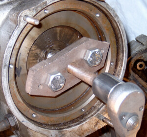

Ik heb even gezocht, maar daar heb je een vliegwiel trekken voor nodig.
Kan ze op internet niet specifiek vinden voor Mini.
Voorbeeld bij motorfiets:

Vliegwiel kun je relatief makkelijk verwijderen.
Je moet een versnellingsbakbout er jn draaien, en die sls begboom gebruiken. dsn kun je het vliegwiel blokkeren met iets van een stuk ijzer of een koevoet oid, en draai je de bouten zo los
