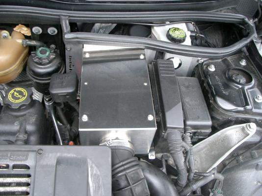

Voor de Cooper S zijn veel Cold Air Intakes die afgesloten worden. Eigenlijk is het het een open filter, dat vervolgens in een gesloten bak geplaatst worden, meestal wordt dan gebruik gemaakt van de oude onderkant van de standaard luchtfilterbox. M7 en Alta zijn bekende merken.
Dit is het M 7 filter zoals ik het heb:

Merkbaar verschil door die airbox Frank?
Nie kwa sound, maar pk's dan he.
Berichten: 10043
07 jan 2008, 21:51
Heb niet direct verschil in pk's kunnen voelen (sowieso is het de vraag of je 2/3 pk meer uberhaupt kunt voelen), wel wat over het algemeen geldt, wat sneller oppakken, betere respons op het gaspedaal.
