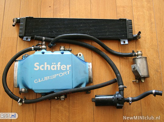

In afwachting van de GRS intercooler heb ik de watergekoelde intercooler van RMS er uit gehaald.
Dit weegt bij elkaar 10 kg (incl. 2,5 liter water).
Ik ga even kijken hoe de GRS intercooler het gaat doen. Als dat op de Ring heel erg tegen gaat vallen zet ik de watergekoelde terug. Ik kan dat goed zien met de Scangauge en met de video's die ik heb met inlaatluchttemperatuur in beeld. Als de GRS het goed doet maak ik de RMS intercooler misschien rood en zet ik hem in de Cabrio of ik verkoop hem :)

Zo te zien kan je sowieso wat winnen in 'flow', als ik die koppelingen bekijk althans ;)
Ben ook erg benieuwd naar de GRS overigens!

De intercooler functioneert heel goed, dat is niet het probleem.
Er is een lage waterdruk in het systeem, als het water te snel rond gaat krijgt het niet de kans om af te koelen in de radiator. Flow is dus geen bottleneck. Luchtinsluitingen geven meer problemen, en dit systeem is voorzien van een automatische ontluchting.

dit gaat je wel wat gewicht schelen als die GRS goed werkt :lol:

De luchtgekoelde GRS het beter doen dan een watergekoelde op circuit....
Ik hoop natuurlijk dat de GRS het goed doet maar vrees toch dat de vergelijking moeilijk gaat opgaan.
Wel heel benieuwd naar de resultaten :)
