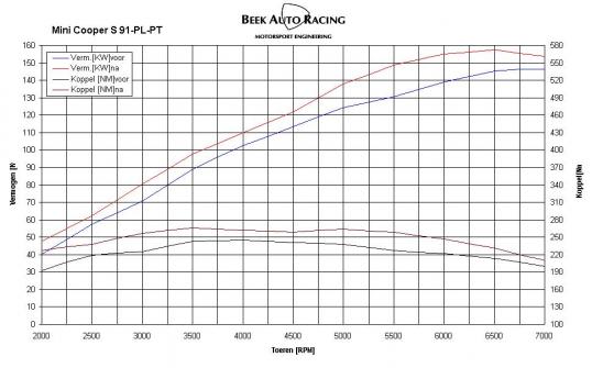

Nou de Mini is bij Beek geweest.
De basisrun kwam vandaag uit op 200PK en 243Nm. Dit wat iets lager dan de run van november 2006. Toen was het resultaat 205PK en 247Nm.
Vandaag kwamen we na montage van de 15% pulley op 215PK en 266Nm.
Een winst van 15PK en 19Nm koppel!

215pk! Netjes peet, nu nog de 4-2-1 spruit en dan heb je 225pk :wink:

Mooie resultaten peter, mooi op tijd voor de Vierlandenrit 8)

Wel een lekker vermogen trouwens!
