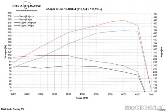

rare lijnen als ik het vergelijk met mijn grafiek :?
25 okt 2010, 14:28
De grafiek die Myjector plaatste is er eentje die direct uit zo'n rollenbank komt, die geeft dus veel meer meetpunten dan degene waar de grafiek van Beek mee gemaakt is.. dus via de grafieken van Beek kunnen we niet zien of er ook zulke trillingen inzitten..
Enige wat wel vreemd is, is dat de lijn sowieso al anders loopt als die Daiel hierboven heeft gepost... :s
25 okt 2010, 14:30
deze:
max bij 4500 rpm
ten opzichte van deze:
max bij 6000 rpm
hele andere lijn..

Idd! Normaal moet hij stukken meer vermogen leveren als de lijn zou doorgaan zoals speedy's
25 okt 2010, 14:57
Opbouw is goed tot 4500 inderdaad, dan is het allemaal maar vreemde koek.
Die 'trillingen' zijn ook merkbaar bij het rijden, das niet enkel op de bank?

Nee de trillingen zijn niet echt merkbaar bij het rijden, de mini blijft gewoon door gaan
26 okt 2010, 09:14
max koppel heb ik in mijn tabel ook veel sneller en constant :wink:

Myjector schreef:Idd! Normaal moet hij stukken meer vermogen leveren als de lijn zou doorgaan zoals speedy's
Is deze bij PPE gedaan?
Ik zou eens terug gaan en vragen wat die vreemde kronkels betekenen! :roll:
Neovo
Berichten: 477
Lid geworden op: 10 jun 2010, 19:22
26 okt 2010, 15:49
Ja die Mini is bij PPE gedaan.
Voor hun ook een misterie.
Ze vroegen of er altijd met 98 word gereden en hou de luchtfilter was.
Luchtfilter is gloednieuw, juist een volle tank total 98 en de JCW bougies heb ik achter af geplaatst.

Myjector schreef:Ja die Mini is bij PPE gedaan.
Opnieuw laten doen geen optie? :s
Tenslotte hebben zij de software geplaatst!
