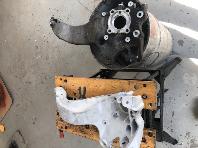

Gisteren begonnen met de restauratie van de JCW Paceman, en zoals alle begin altijd ff opstarten is, zit ik gelijk met een vraag. Bij allebei de schommel armen achter zaten de bouten van de shokdempers muurvast, en bij het los draaien is alle draad uit de schommel armen weg gevreten. Ook knapte de bout voor ik die er volledig uit had. Iemand een suggestie over hoe dit op te knappen, of misschien iemand nog twee schommel armen links en rechts over?
Hoor het graag, want lijkt mij een euvel waarbij staal in alumimium geschroefd zit.

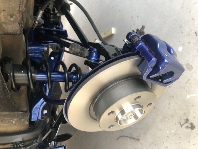

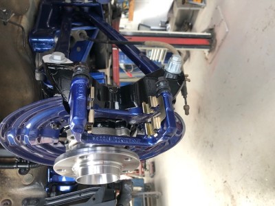

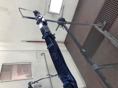

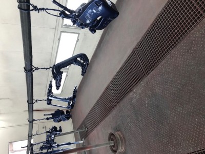

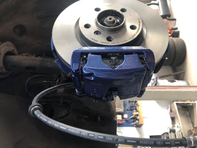

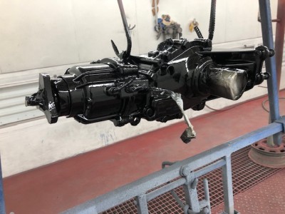

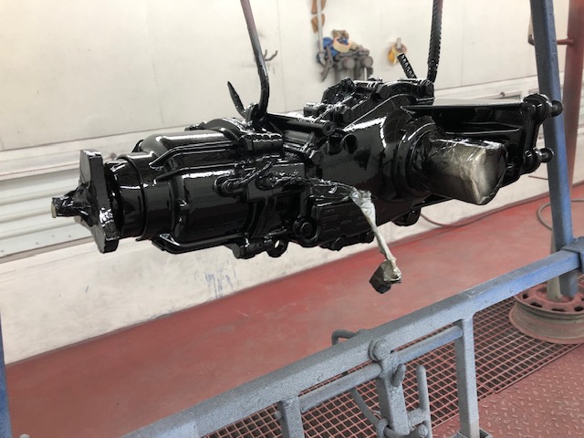

De afgelopen twee weken niet veel nieuws te melden, daar het voornamelijk schuren, stralen, schuren en nog eens schuren was. Wel alle onderdelen binnen gekomen, en nu begint er eindelijk wat kleur in het geheel te komen.
Ook de gebruikte schommelassen waren aangekomen, welke ik gestraald heb in de straal kast, omdat ze in het zwart worden gespoten.
Zie foto's van afgelopen twee weken.
Ook zit de kont weer in elkaar, welke schade had door een vrachtwagen die er tegenaan was gereden, wel nu het grijze deel ook in kleur van de auto gespoten, zoals alle grijze onderdelen van het JCW pakket in kleur van de auto zullen worden gespoten.
Technische vraag, er zijn zoveel verschillende onderdeel nummers voor de rem zadels achter, maar zijn deze niet gewoon allemaal hetzelfde met de 38mm zuiger, had ze beiden gereviseerd, maar toen ik de slang wilde vervangen liep de draad vast in het aluminium, en zal vervangen moeten worden.
Word vervolgd, graag hoor ik ook hoe jullie de blauwe kleur vinden, in plaats van rood.

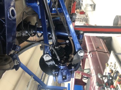

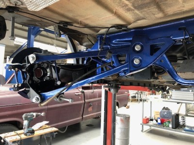

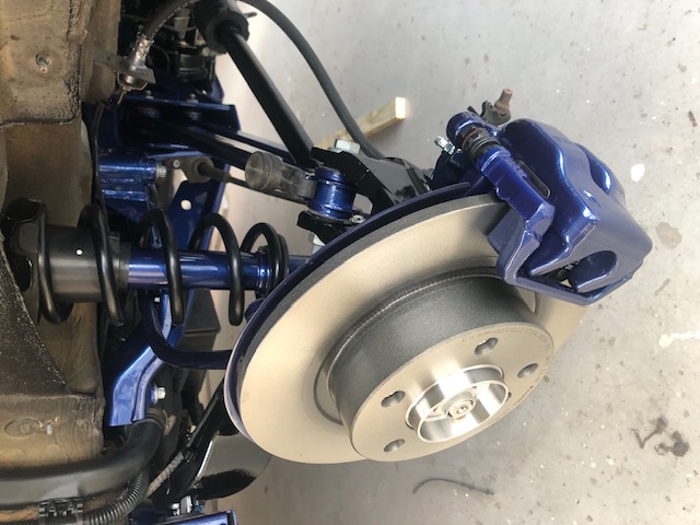

Eindelijk is alles gespoten, en ben ik rustig alles weer aan het opbouwen, alles nieuwe bouten en moeren.
Volgende week hoop ik dat alles weer in elkaar zit, en dan moet ie volledig uitgelijnd daar alles los geweest is.
- JCWPaceman
- Leerling Mini lid
Re: Paceman JCW restauratie

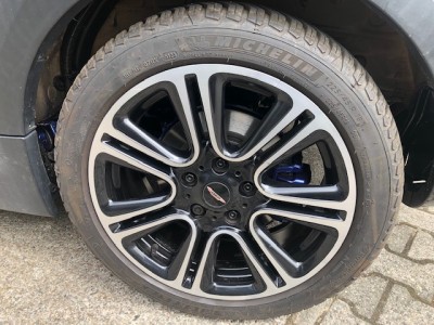

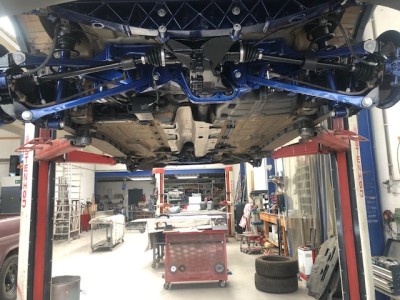

Alles zit weer in elkaar en uitgelijnd, op naar het volgende deel van de restauratie.

Jammer dat je er zo weinig van ziet als de wielen er weer onder zitten.
- Robert
- NMC Moderator
Gelukkig heb je de foto's nog... Belangrijkste is dat jij weet dat het naar jouw zin goed gedaan is.
